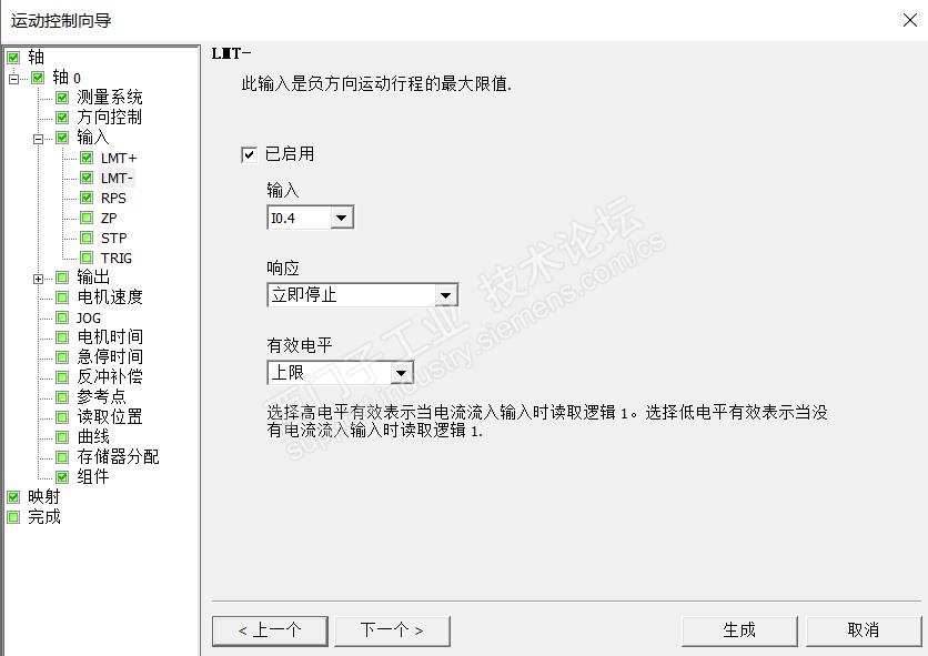

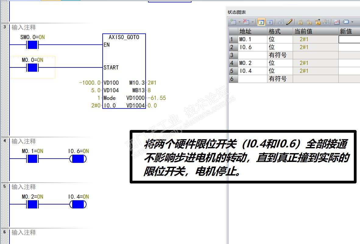

不知道我这样的测试,是否达到芳季老师的要求。另外:的确如yanxiao版主所言,直接读取的是物理I点。
见图:
