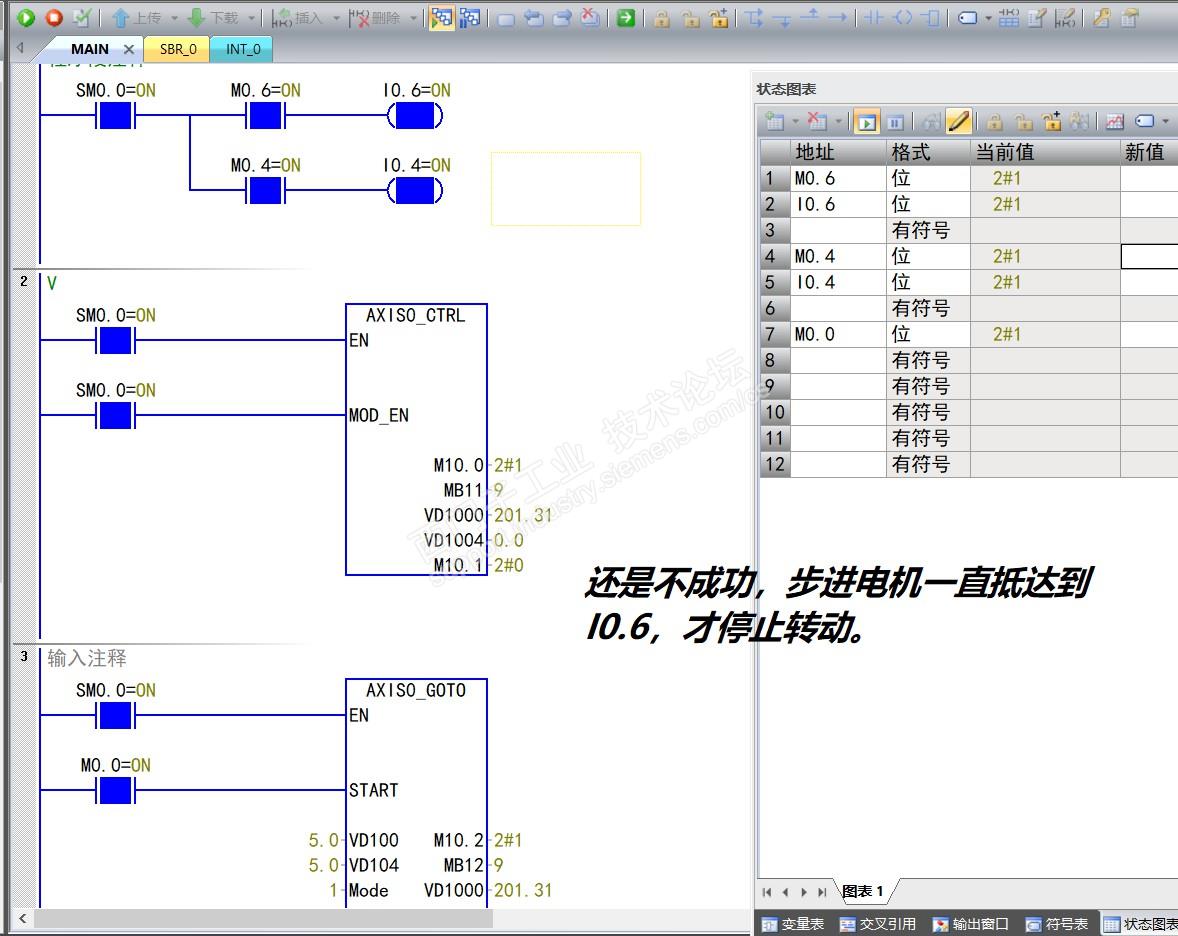

芳季老师客气了,您多次帮助过我,正好我这里有设备,按照您的想法,也能学到很多东西。
您看看这次试验程序,是否达到您的要求,至于结果吗,结果还是和上次一样的。
