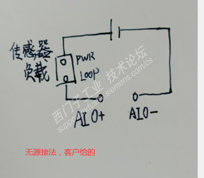

如题,我百度了一下,感觉有点混乱。
1.不管有源无源,其实,,仪表都是要接24V的,对吧
2.那么有源是三线制和四线制,无源是2线制?
3.有源的意思是说,供了24V之后,可以直接接入PLC,无源,需要把24V串在回路里,接入PLC.
阿西吧,图片上不来。

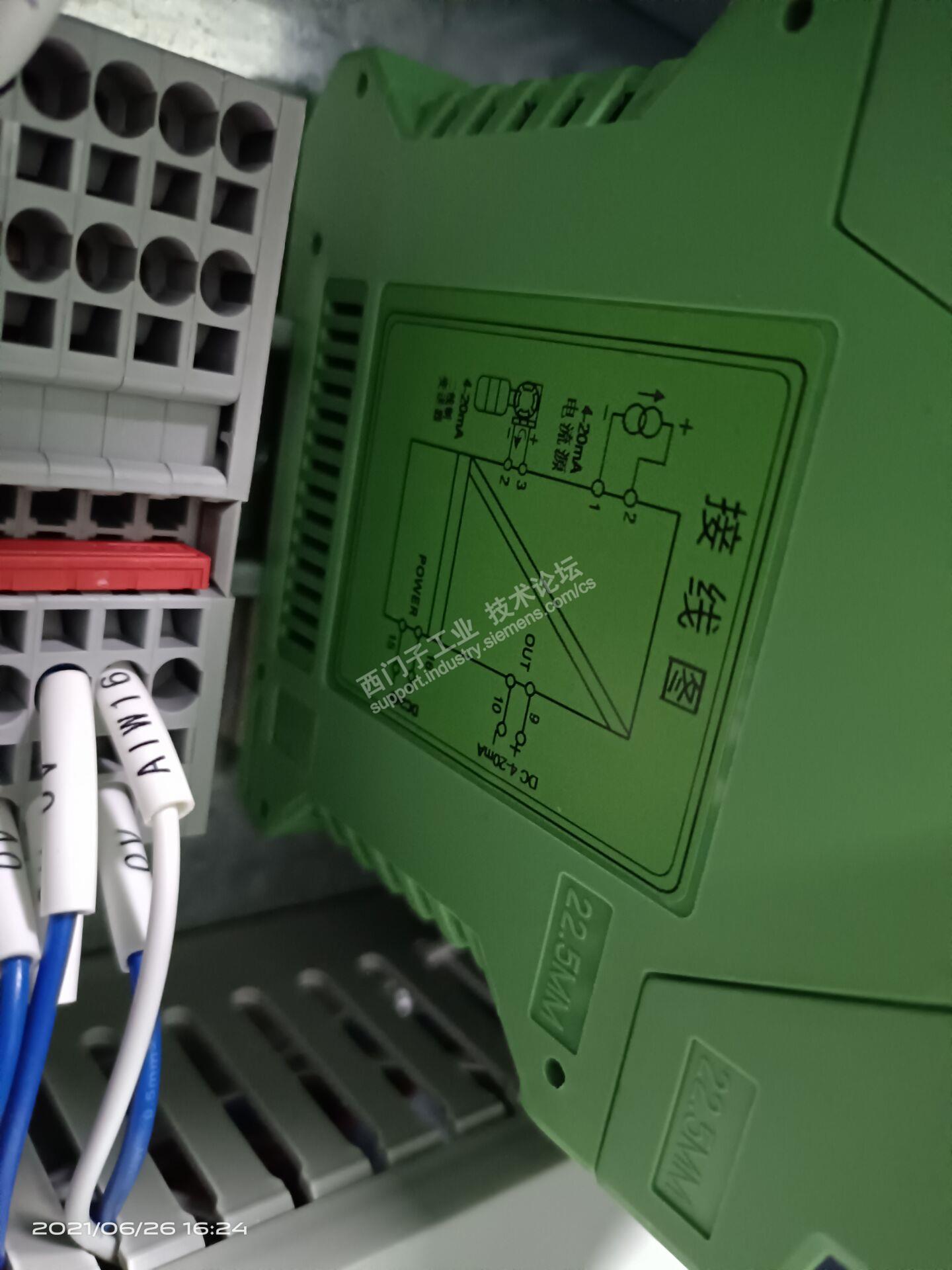

我描述一下,隔离栅接线图,
1)电流源,画了两个圈圈串在一起,每个圆圈引出一根线
2)二线制变送器,下面像个饮水机桶,桶上一个圆圈,圆圈绕线,引出两根线
我不太明白,到底哪个算有源,哪个算无源解法,对于隔离栅而言
问题补充:如图所示,那副是有源,那副是无源呢。
很奇怪,我按照无源接好,就是两个圈那副,PLC模拟量模块不再报错了,一开始,按水桶那副是闪红灯的,换成两个圈就好了。再后来,还有一组无源的,我确定厂家写着无源,要串24V,接上这一组PLC就闪红灯,拔掉好了。问题是,后来拔掉,也闪红灯。。。。。
我测试了,1脚和2脚大概输出25V的电源
是这样的,这个东西是模拟量输入隔离栅。淘宝的。
https://item.taobao.com/item.htm?id=520272940815&ali_refid=a3_430676_1006:1107707103:N:fjypiAgFr86q9335g1VUVz4%2FGIzDl5HH:0b2fb40ce9c1e9248b1ebd379d39905d&ali_trackid=1_0b2fb40ce9c1e9248b1ebd379d39905d&spm=a2e1u.19484427.29996460.15
传感器,我有两个,这个模块,我也有两个。传感器都是4-20mA输出接到这个隔离栅,然后隔离栅接到PLC。传感器,全是客户自己在国外拿的,没有代理商,客户跟我讲,是无源接法,需要串24V在回路
这样接,我没问题,我怀疑表坏了。但问题是,怎么加入那个隔离栅,我不会,分不清有源无源。
