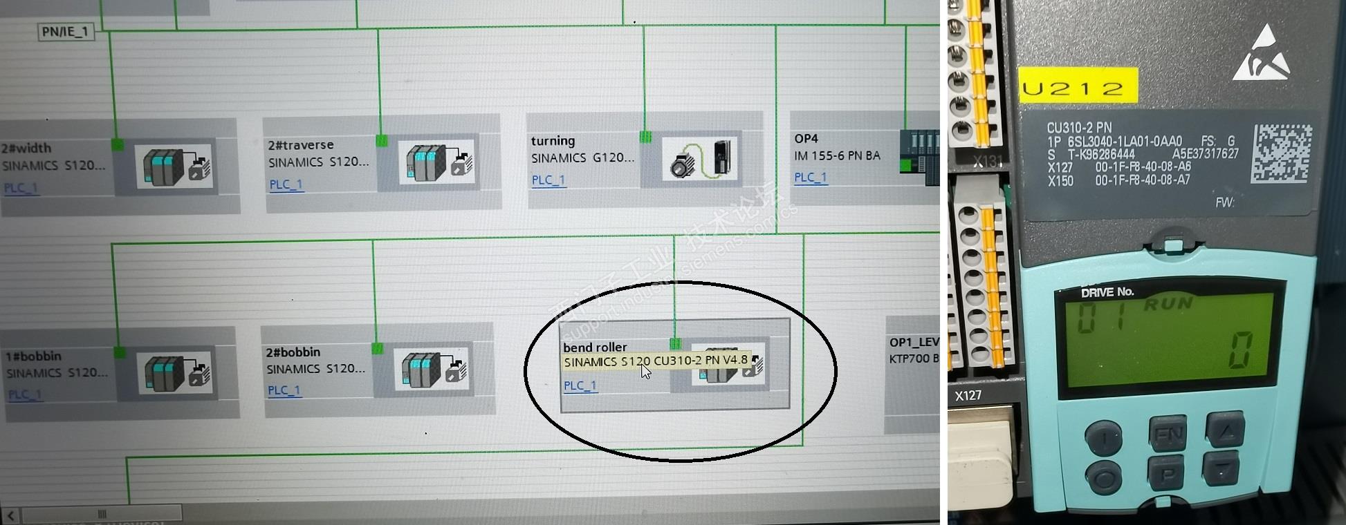

1、TIA Portal V14修改S7-1500程序,先从CUP上载程序,上载查看硬件组态里面没有CU310-2PN(实际包含5台CU310-2PN,实物见附件照片),硬件组态不齐,导致下载程序时报警,无法下载(该新机台初次修改程序)。
2、打开U盘保存的原程序,查看原程序硬件组态,原程序硬件组态又正常,包含全部CU310-2PN(见附件照片)。
3、请大师帮忙指点一下,上载1500程序后,程序硬件组态无CU310,是否本TIA V14没有安装CU310 GSD文件?  但原程序打开硬件组态又正常,帮忙原因分析。
4、帮忙提供最新版本CU310 GSD文件,非常感谢!
