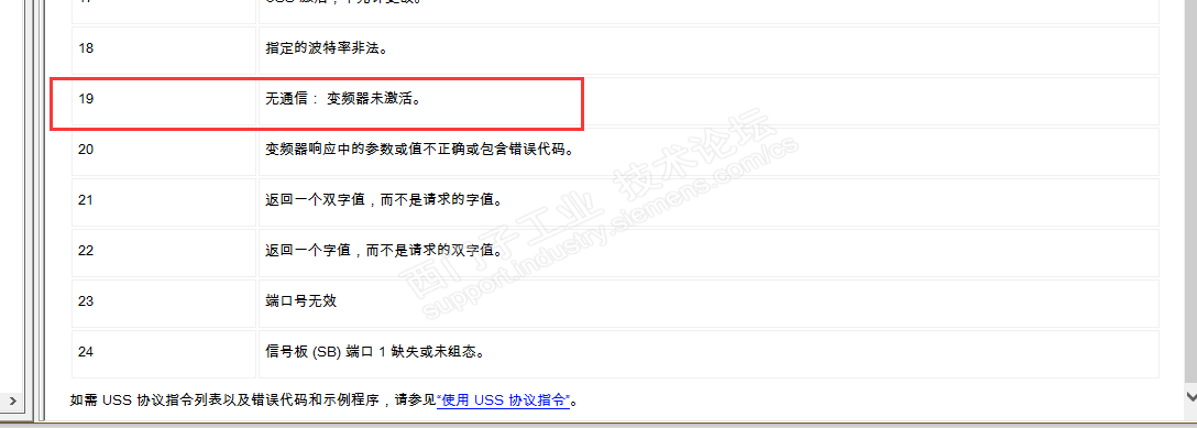

USS 无通信 17 变频器未激活。。。

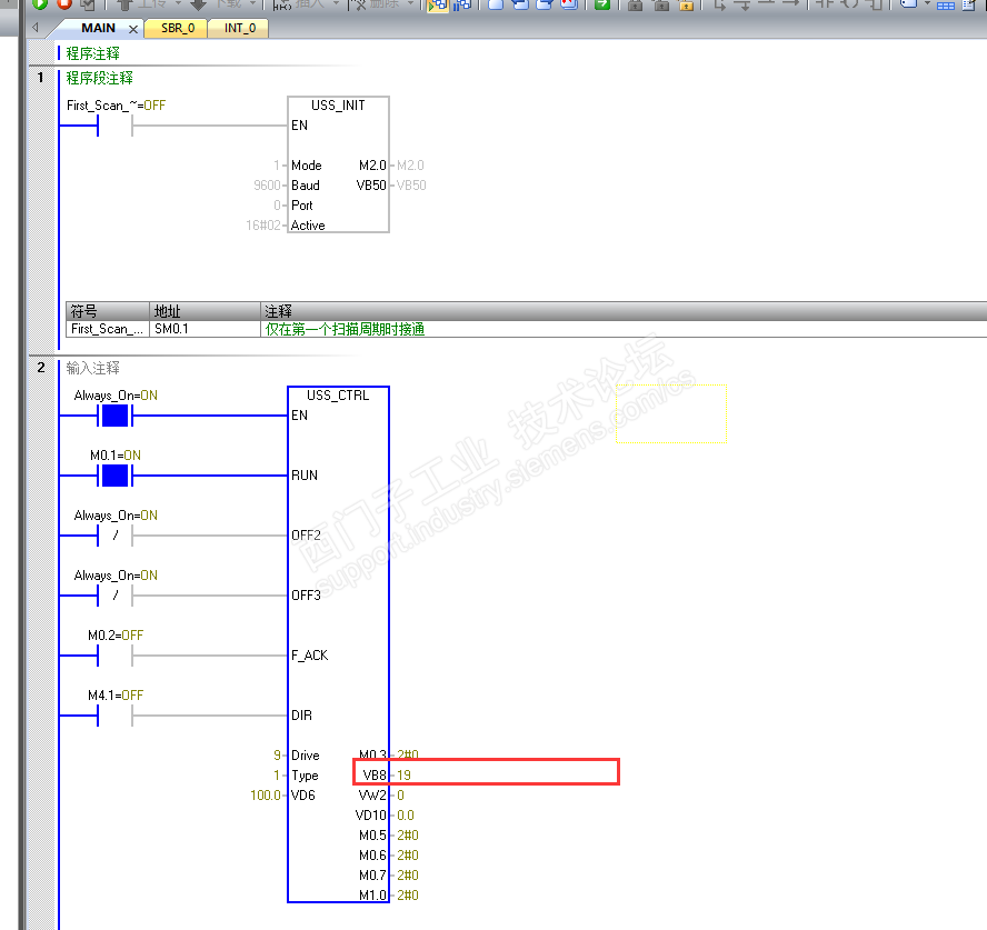

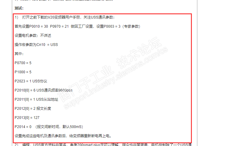

200smart 与V20变频器USS通讯测试-技术论坛-
工业支持中心-西门子中国 (siemens.com.cn)
