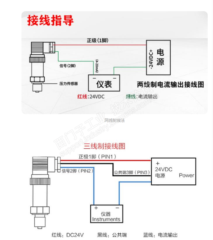

以下是引用芳季在2021-06-29 15:17:54的发言 >15楼
找答案那边我说的三要素,你能等效一下这三要素和你现在需要接的东西哪样是哪样吗?
你留意一下接线图中12脚和23脚还有一个小小的箭头。这个箭头其实就是很好地回答你怎么接线,有源无源。
未知你理解不?
12脚,为什么箭头指向+符号?
23脚,为什么箭头指向-符号?
箭头代表什么?会不会是电流方向?
以下是引用芳季在2021-06-29 12:04:03的发言 >:我希望你可以画一个...
引用详细内容:
我希望你可以画一个真正的电路图出来。表达一下怎么接的话是怎么个不行法。
我至今仍然不知道你是要这个绿色的东西接收信号还是要这个绿色的东西发出信号。
引用也没看到你plc是什么模块什么端口?什么灯亮红灯?你接的是模拟量输入还是模拟量输出?你是没有下在系统块而闪灯还是出错闪灯?你不看一下plc信息吗?
1 2 和2 3应该是这个绿色模块的输入端口吧?是不是?因为另外一边写着out。是不是?
那么你应该是plc的模拟量输出模块接这个12或者23端口吧是不是?
“水桶”下面4——20MA下面的是什么字?
老哥,稳。
我又去百度了硬件知识。
电流在电源的内部是从负极流向正极。
电流在回路中是正极流向负极。
我想表达一个事实。
老哥作为大佬,给人讲问题的时候,总是喜欢讲原理。我认识一个搞硬件电路的,也是这个习惯。对于我这种菜鸡来说,我想知道怎么用就好了。
不过,通过百度搜一波,真的很加深印象。
谢谢老哥
我好像绕住了。电流源,应该配无源接法的传感器。变送器配有源接法的传感器。那么,他非要写个二线制变送器、二线制变送器,不是无缘接法吗?
