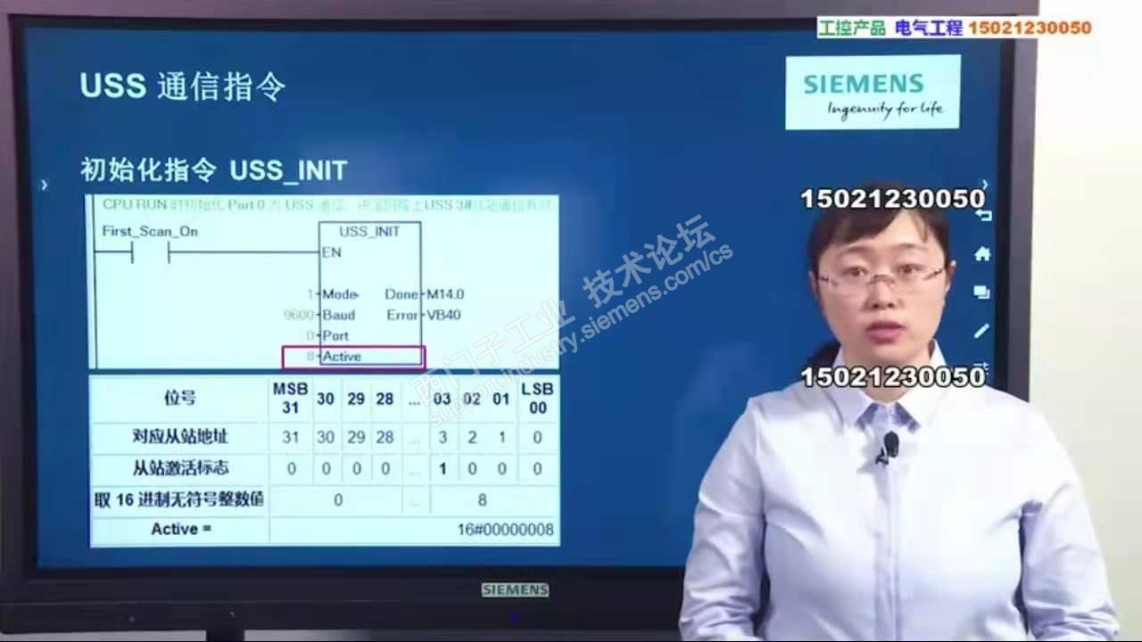

以下是引用郭远林2019在2021-06-29 19:42:52的发言 >2楼
原来是这个怎么回事。修改就可以了。。。。。
这VIP视频,可价值7000多啊!!
