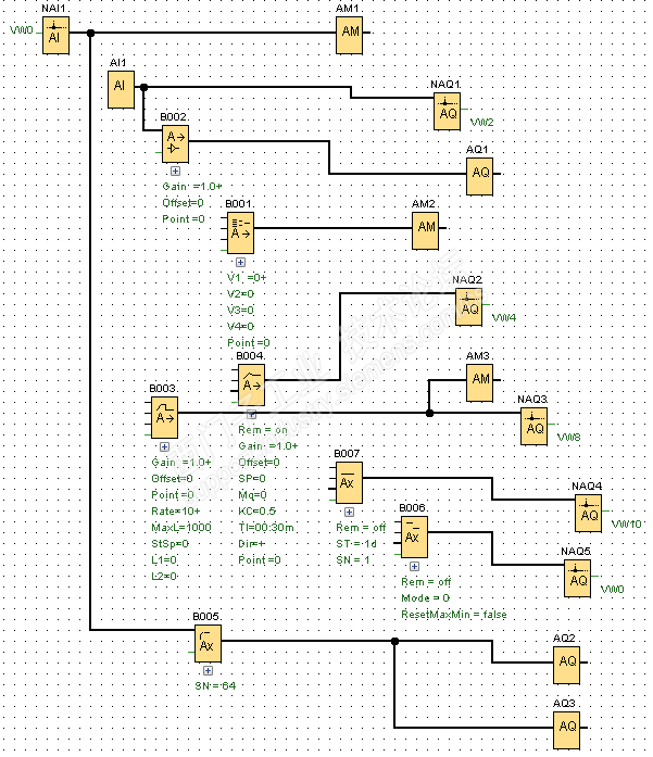

以下是引用甫哥在2021-06-26 07:54:58的发言 >5楼
你要怎么读?
1)触摸屏读取显示:可用参数VM映射;
2)采用LOGO专用的文本显示器;
3)相关的模拟量类功能块读取:可采用引用的方法:
补充:
1)触摸屏读取显示:
1、可用参数VM映射;
2、对于以直接输出模拟量的功能块,可使用网络模拟量输出NAQ;
3、对于以直接输出模拟量的功能块,还可直接读取AM标志位及AQ。
