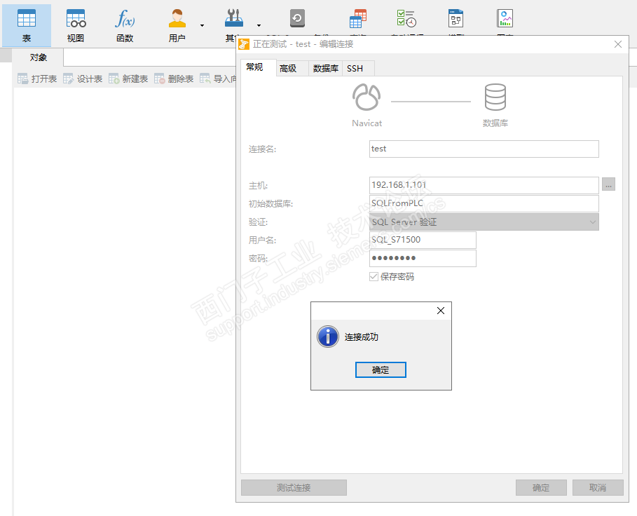

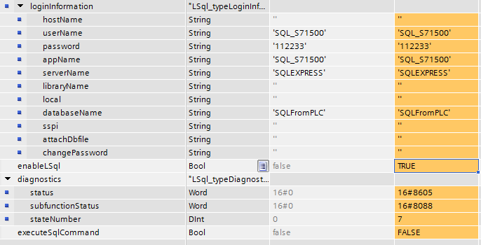

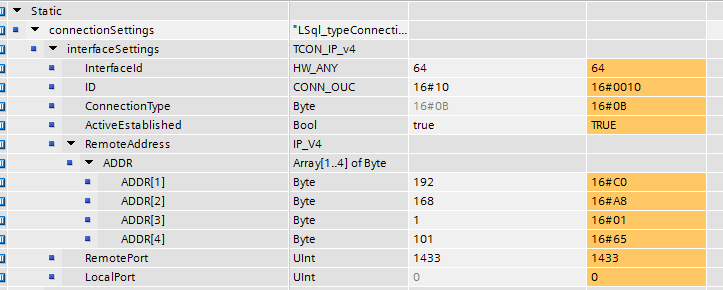

我用Navicat Premium 15 和 微软官方管理工具远程登入 SQL Server都能成功,但用S7-1200无法连接数据库。
下面是我的配置文件。
