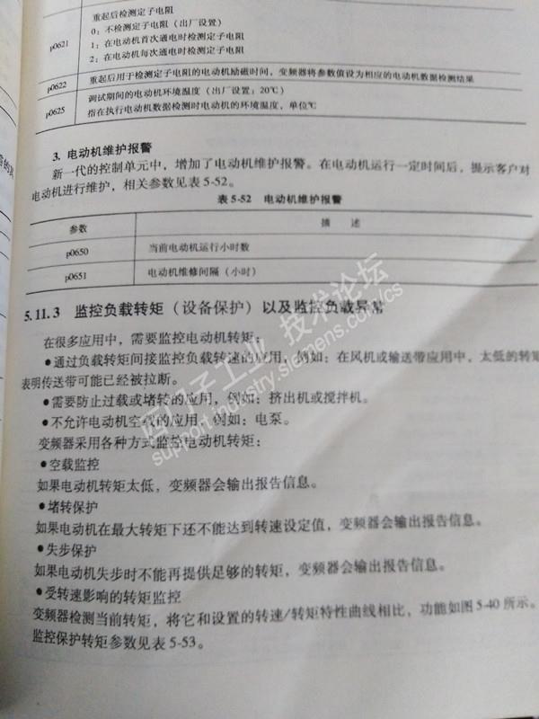

以下是引用柳叶随风在2021-06-30 08:48:46的发言 >11楼
空载报警?是为了检测皮带断了吗?为什么不用光电传感器之类检测皮带从动轮状态【在从动轮上安装一块小铁片,然后安装一个接近开关,检测脉冲信号就可以了。】?通过变频器检测空载电流,这个方式可靠吗?好像没人使用着种方案?
明白也能理解老师讲的方法。我想在不增加别的设备情况下,能否利用G120本身功能来检测出空转。另外看G120实用手册讲到空载检测问题(图片)
所以才提出这个想法。
