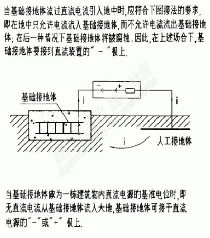

贴个图片给大家看看,这个基础接地体一般指建筑物的基础钢筋之类的
