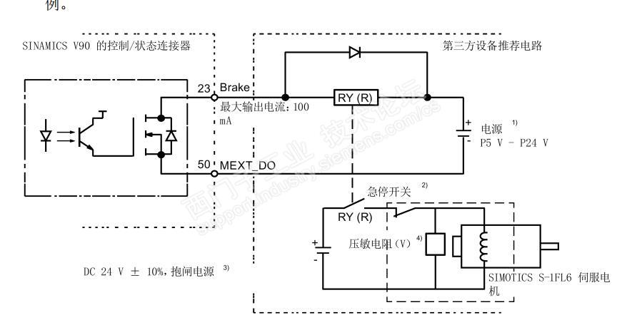

刚接触V90伺服,小白问题。
现在选用的是带抱闸的电机,v90是200V的。
  1. 有没有什么简单方法屏蔽抱闸功能,暂时不需要抱闸功能?
  2. 如果需要接线,那么200V官方文档说需要接第三方设备。如下图,有么有更简单的接线选择?
