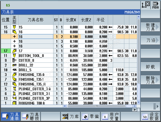

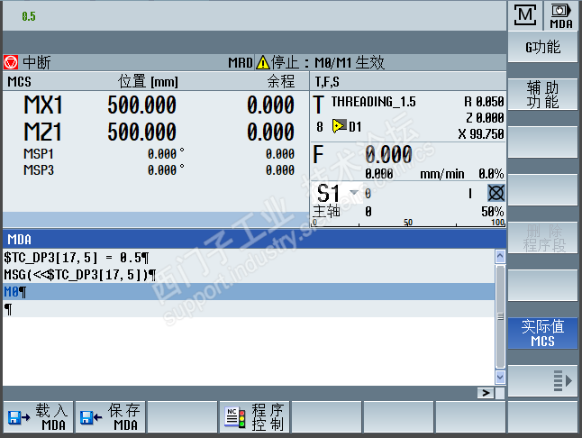

我测试了一下,没有楼主说的非法报警,也能将数据写入到刀具清单表中,或者从刀具清单表中读取。
