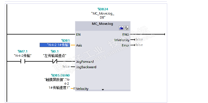

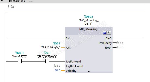

在现场遇到个情况,求助各位大神。 硬件是用1200控制松下伺服电机控制传输线,现在在运行过程中,偶尔会发生未到达位置时就自动停止,没有任何报警,驱动器也没报警PLC也没有报警,运行的条件都是满足的。复位一下又就好了。
我看原先厂家做的程序,他们的做法是,每次需要用到运动控制时就调用一个MC-MoveJog块,这样的话每个轴就会有好多个MC-MoveJog块。求教这样的做法有问题么?我截了两张图。
