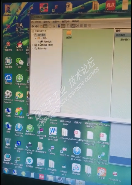

则开始--搜索组件--组件服务

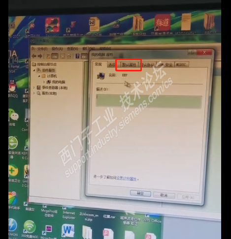

点开下一级菜单--我的电脑右击属性

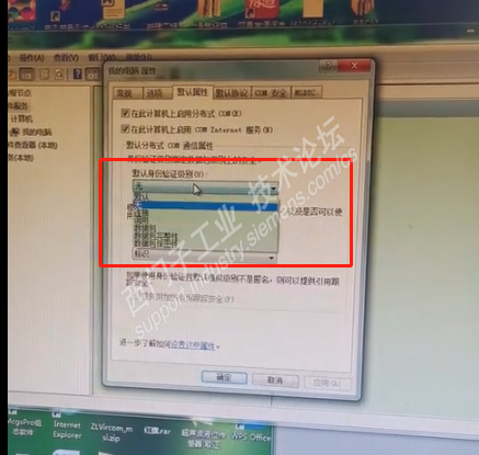

 点击默认属性---选择连接
点击应用,然后点击博图安装的上一步,再点下一步
