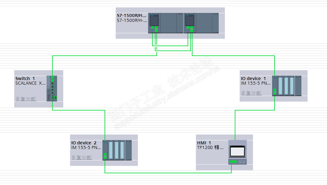

首先 整个系统所选设备数量及型号如下:
需要注意的是:1、CPU选型时需同时选用西门子同步模块及同步光纤
                        2、如需电源冗余则建议再选择西门子冗余模块
                        3、应尽量选择西门子的工业交换机
拓扑结构如下:

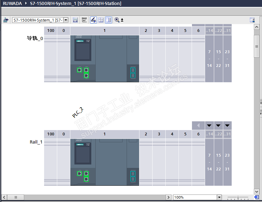

硬件组态添加后会自动出现两块CPU
两块CPU可互为主备

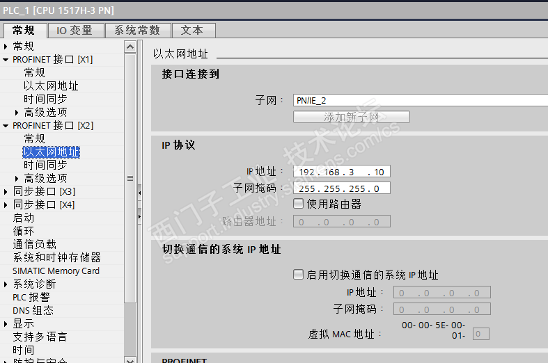

然后需分别给两块CPU的两组profinet接口分配IP地址,需要注意的是此处,X1接口所在子网与X2接口所在子网应区分网段,X1接口为环网端口,用于与其他设备通讯,X2接口用于主备CPU间相互通讯。同时应启用切换通讯地址,用于与其他设备通讯时的连接,切换通讯系统IP与环网所在网段相同。
介质冗余默认CPU为服务器
在组态远程机架时需为每个接口模块分配IP地址并选择介质冗余角色
在网络视图处为设备分配CPU,选择多重分配
交换机也同样需要分配IP及介质冗余角色
HMI相同操作 但需注意连接时应选择切换通讯的IP地址,否则无法实现HMI的冗余
