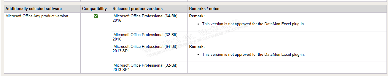

真相大白了,自己百度谷歌怎么都找不到解决方案,去找答案那边问道了答案,重装的offic2019与wincc不兼容,已经重装系统和软件解决问题了。
装了那么多次软件,没有考虑西家软件兼容性,还重装系统了,不过学习到了,附上兼容工具查询
自动化和驱动技术的兼容性工具  文档编号 64847781
https://support.industry.siemens.com/cs/document/64847781/%E8%87%AA%E5%8A%A8%E5%8C%96%E5%92%8C%E9%A9%B1%E5%8A%A8%E6%8A%80%E6%9C%AF%E7%9A%84%E5%85%BC%E5%AE%B9%E6%80%A7%E5%B7%A5%E5%85%B7?dti=0&lc=zh-CN
