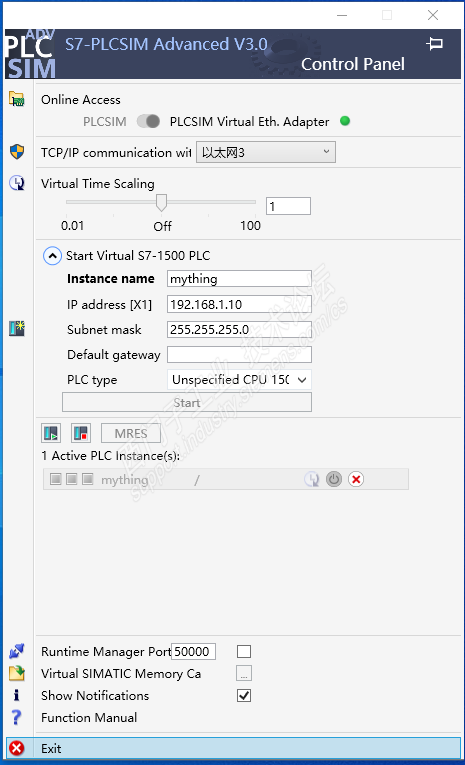

   各位大佬们,最近在调试学习中,遇到S7-PLCSIM Advanced V3.0可以实现仿真,我现在系统是win10 专业版1903. 我安装的STEP 7 PRO_Safety_WinCC_Adv_Unified,现在想使用S7-PLCSIM Advanced V3.0,我首先在控制面板--设置PG/ PC接口  ---Siemens PLCSIM Virtual Adapter.TCPIP.  网络属性中,
实体网卡IP: 192.168.1.200/255.255.255.0    ;
虚拟网卡IP:192.168.1.220/255.255.255.0 ;
我博图组态PLC地址(S7-1516 3PN): 192.168.1.10
在S7-PLCSIM Advanced V3.0面板,选择顶部PLCSIM ,右侧绿色点显示,选择“以太网”,输入参数如下:
Instance Name : mything
IP Address[X1] : 192.168.1.10
Subnet mask : 255.255.255.0
PLC type: unspecified cpu 1500
单击 “Start”按钮。
后续没有反应了!
