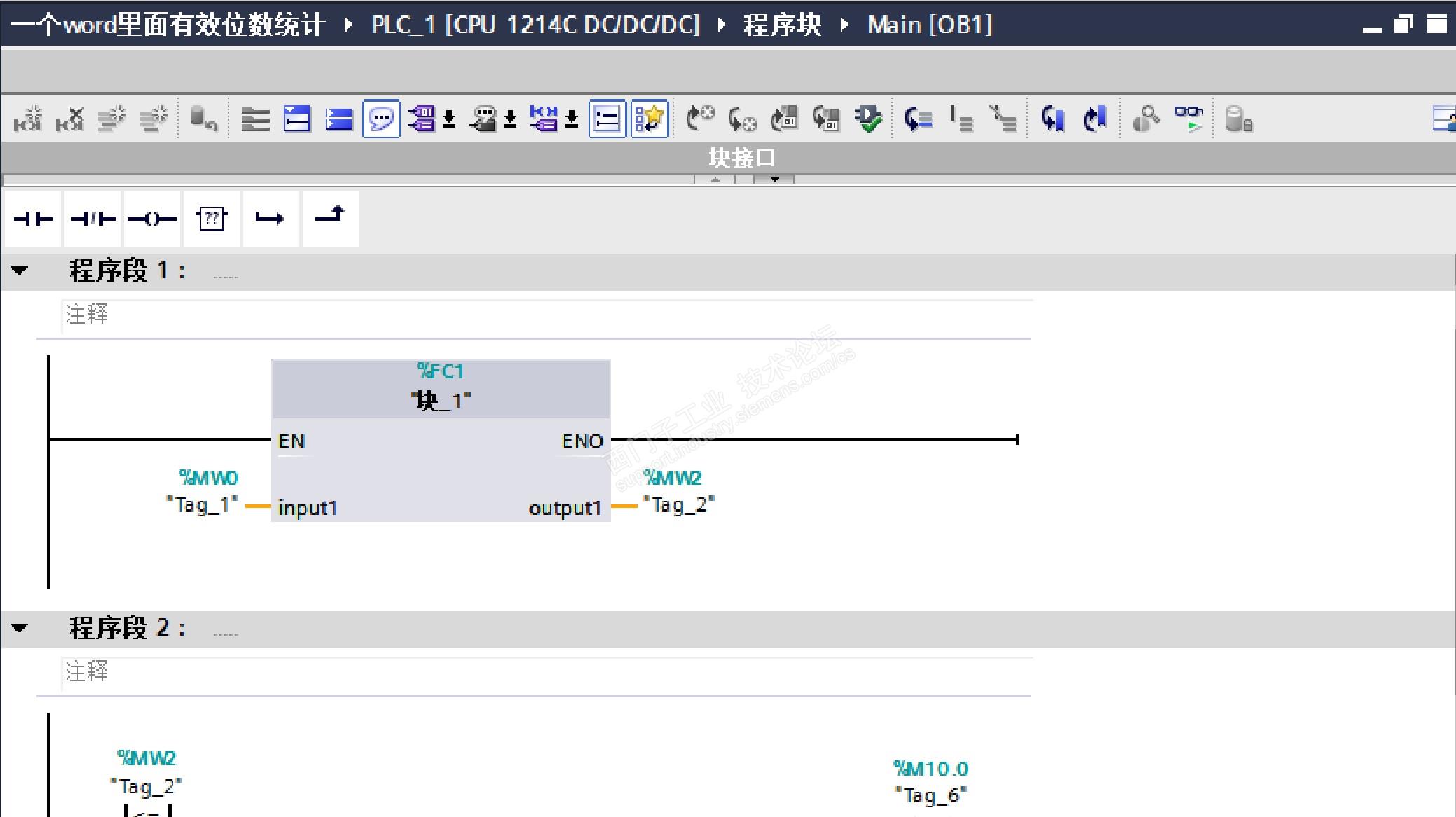

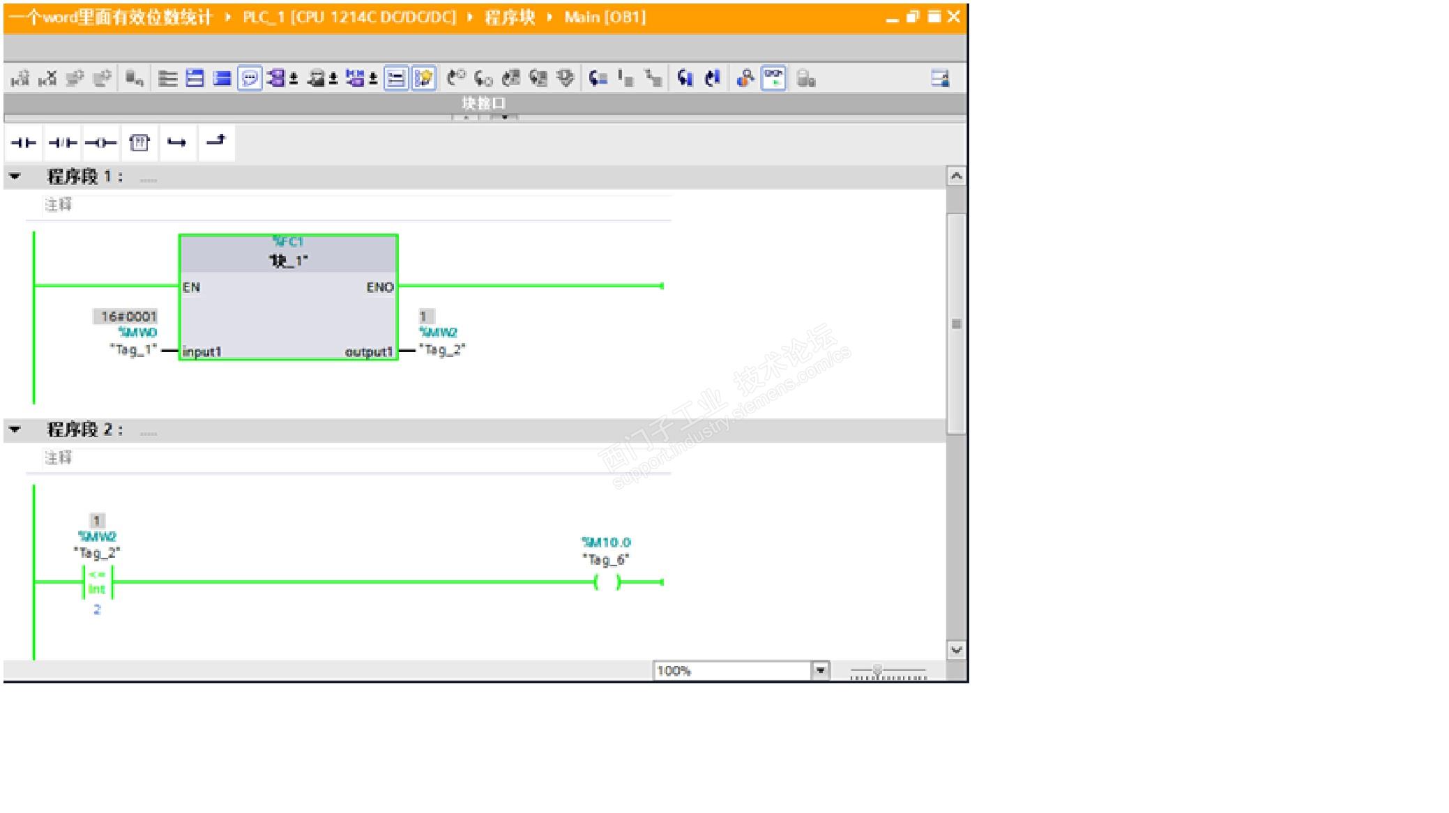

   今天,看到有这样的提问。在一个字或者说一个数据区域范围中,如何查找其中的有效位?这个问题之前稍有验证过,是根据网友大家讨论过的一些方法,提去出一个16位(WORD)和32位(DWORD)数据中的有效为1的位数。当有效位小于网友提问的数量2个及以下时,M10.0 = 1,作为报警位输出相应的控制逻辑。
提问链接:https://www.ad.siemens.com.cn/service/answer/solve_256782_1077.html#

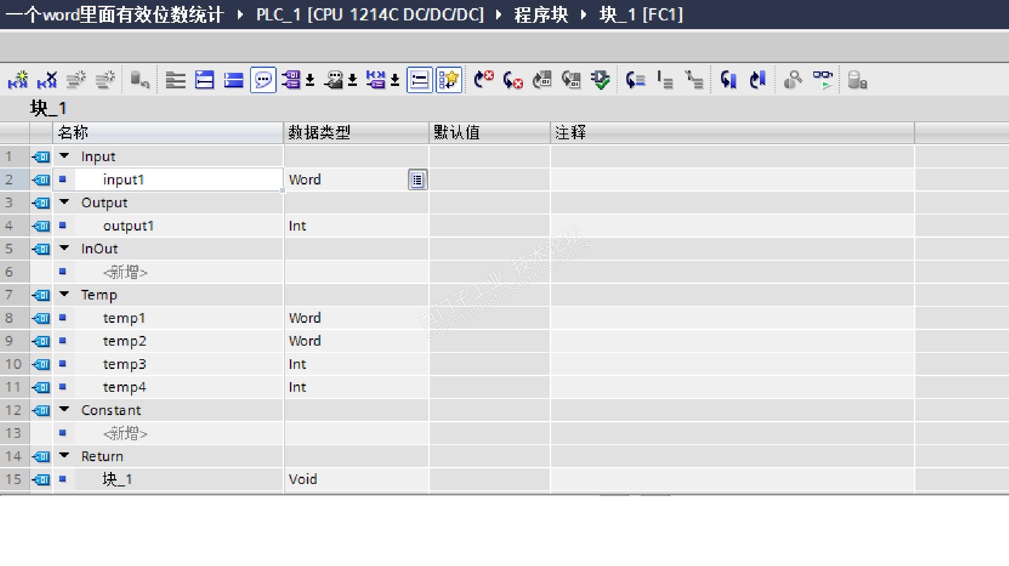

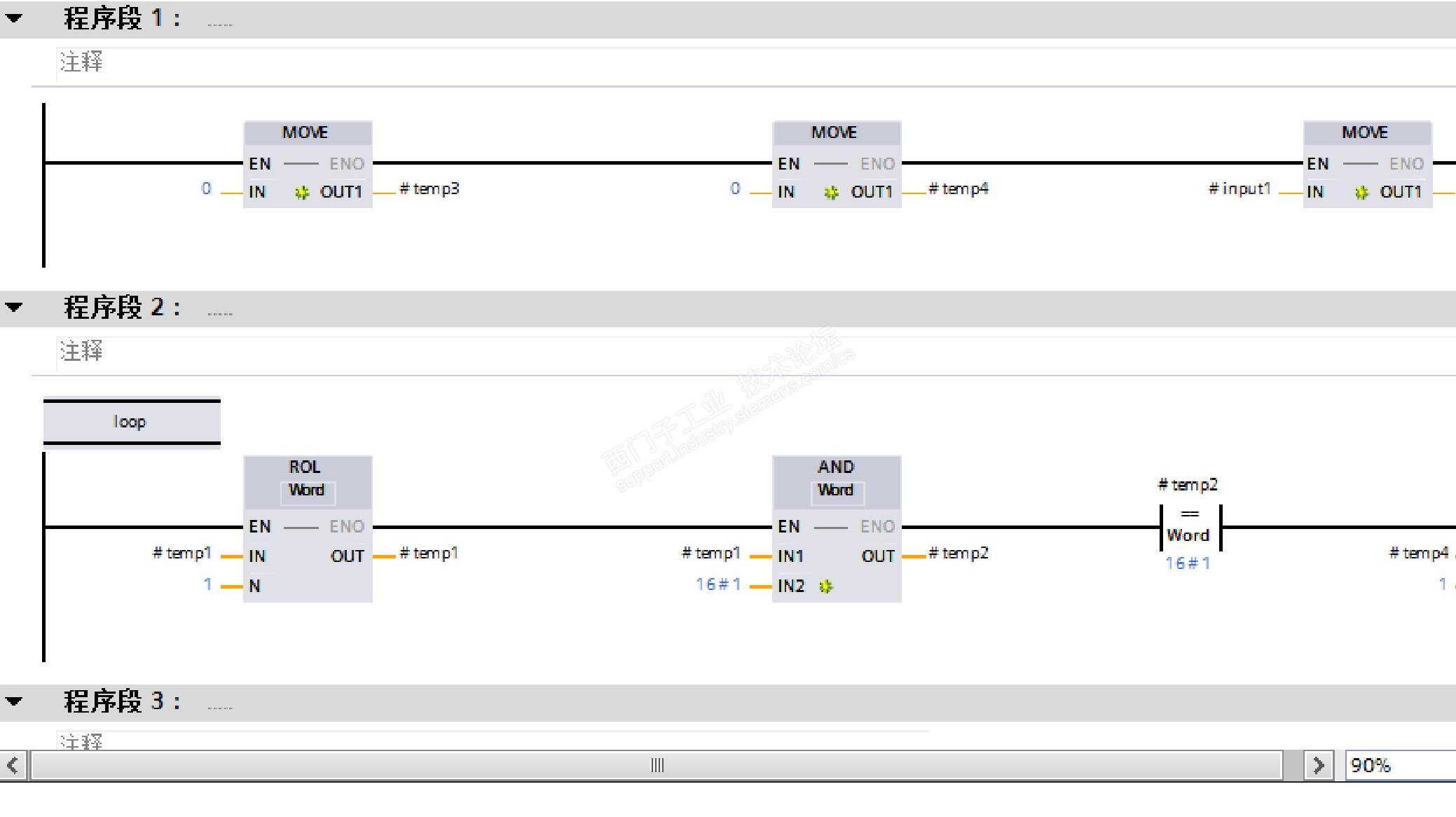

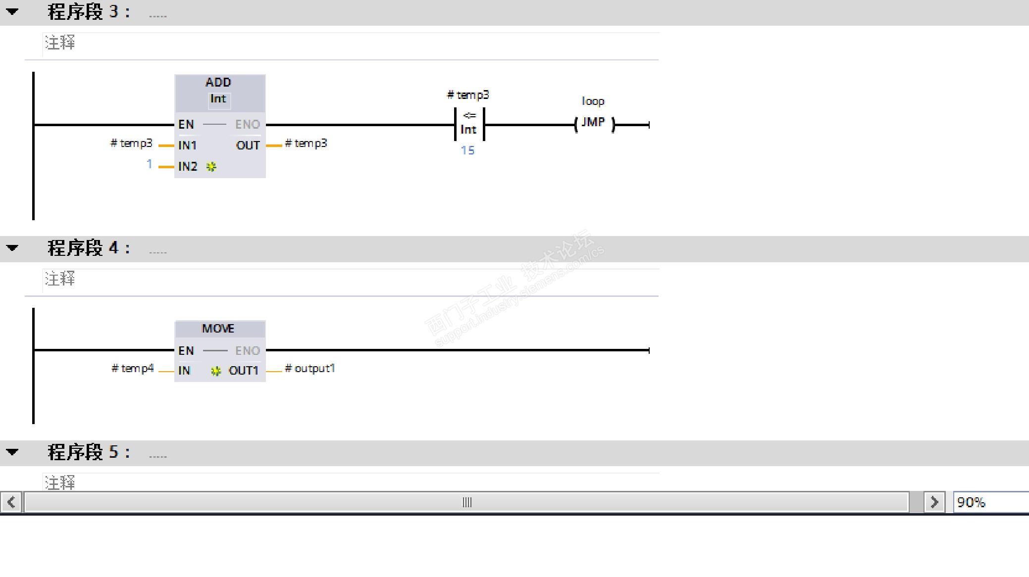

创建一个测试的项目,如S7-1214C DC/DC/DC的PLC,新建一个功能FC1,并定义接口变量,及控制程序:
在OB1中调用FC1,并编辑报警程序,图示:

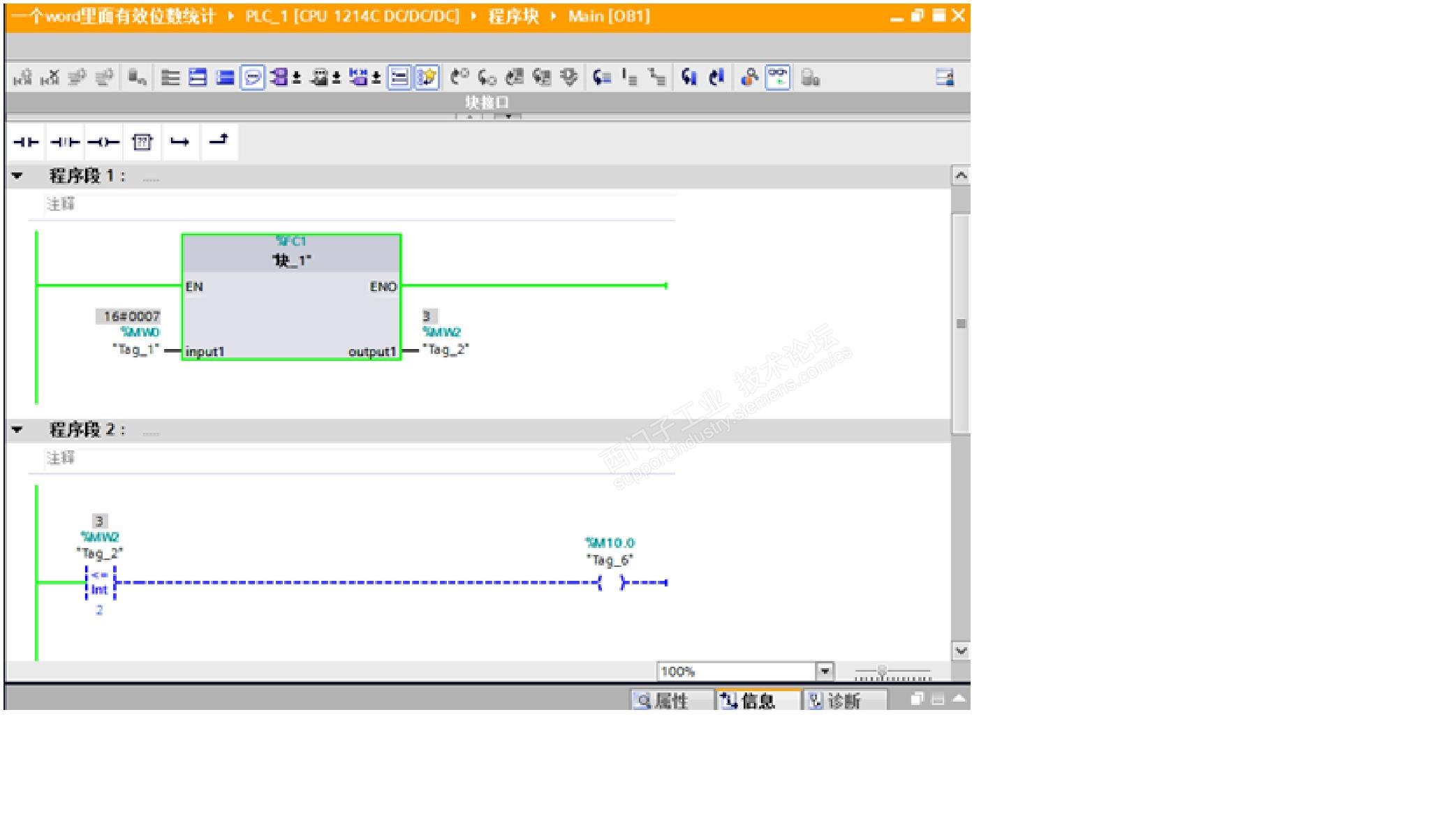

编译,保存项目,启动PLCsim,启动仿真器模拟运行,输入测试数据,MW = 2#0000 0000 0000 0111,看M10.0的状态值,图示:
再次修改MW0 = 2#01,图示:
输入MW0各种数据,测试程序能够满足控制需要。
