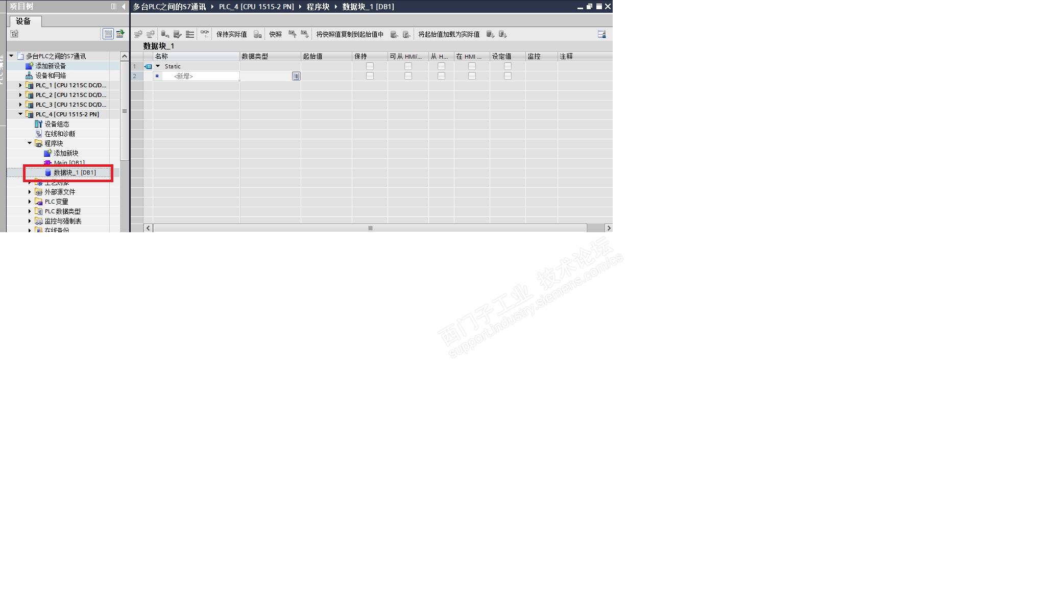

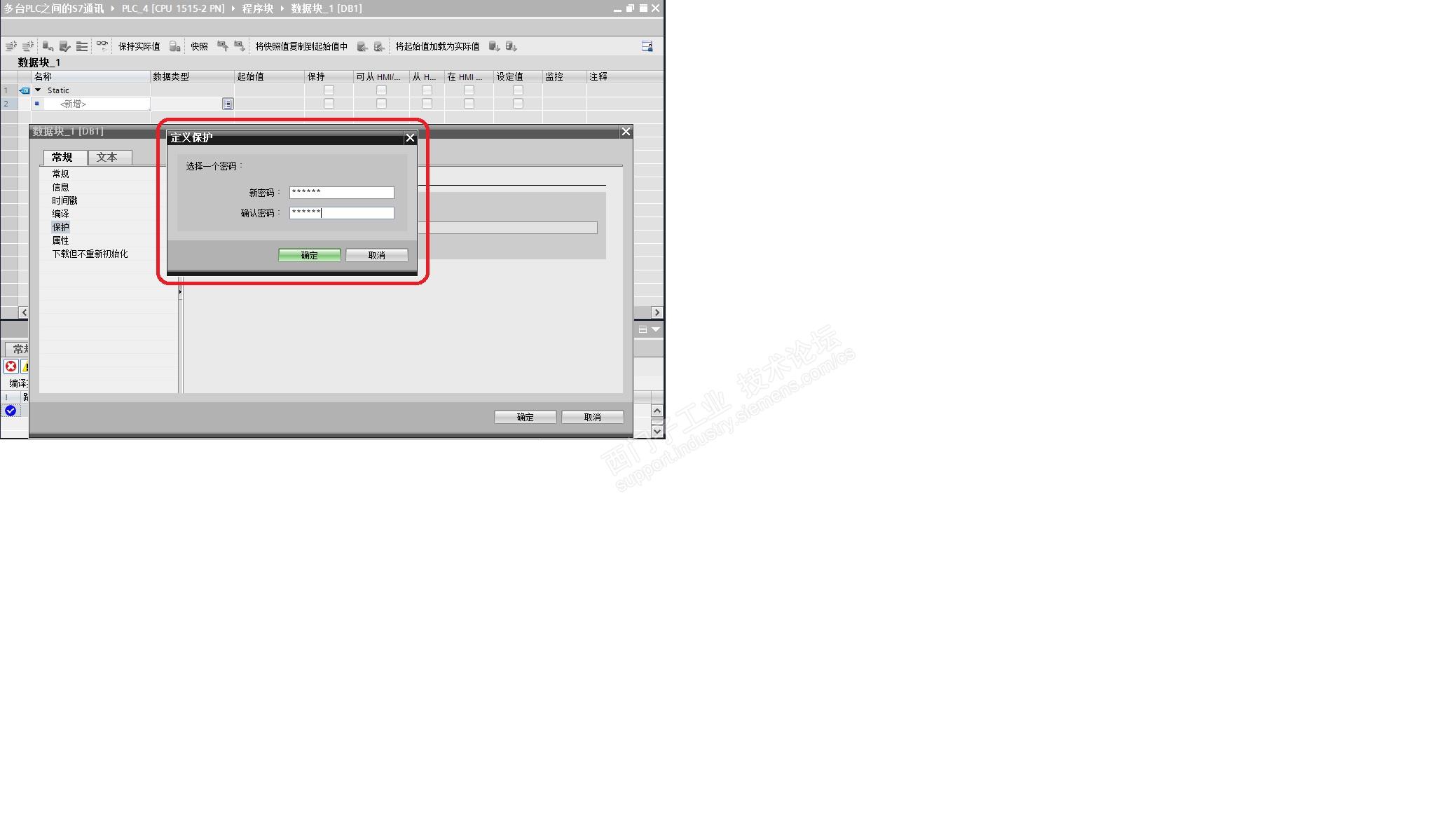

   专有技术的保护,在PROTAL软件环境下应用变的非常容易操作的事情,当著者需要对某一些FB/FC/DB等添加专有技术保护时,仅仅只需要在“属性”中的“保护”选项中编辑保护密码,确认后,保存、编译,下载到cpu就可以了。
创建保护:
新建一个项目:1515-2PN
新建一个DB,创建保护,图示:
选择保护,弹出的对话框上输入密码,输入确认密码后,确认:
保存编译完成后,在数据块DB上有一巴小锁,说明专有技术保护生效了。
当需要撤销保护时的操作:
在操作撤销前,必须关闭该数据块!
在项目树下,找到该数据块位置,右键选择“属性”---“保护”,图示:
输入旧密码,选择“删除”按钮,再“确定”,这个密码小锁就被删除了,图示:
