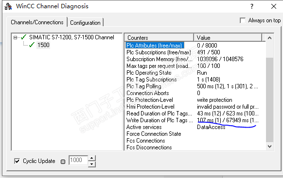

wincc传输数据很慢,点击按钮后过了很长时间PLC才会有动作,读取PLC反馈正常,通过Channel diagnosis测试发现写入时间很长,求助这是什么原因可能引起,怎么解决。
