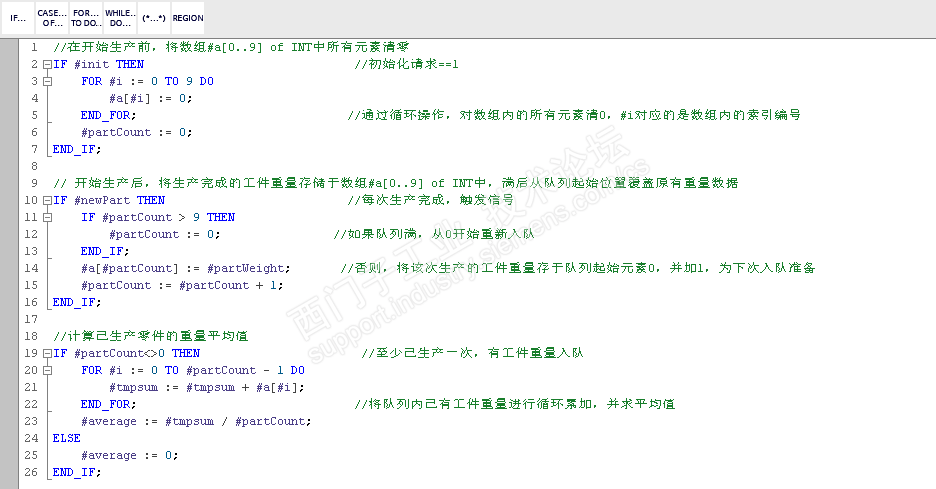

1、边沿监测的Q的输出是只能维持一个周期的,所以您是在程序中监视不到的,如果需要可以通过trace查询状态的变化,课程中已经对边沿监测指令做了详细的描述,并且提及了使用场景请您仔细再回看下1.2小节的视频;
2、关于练习的注释,如下图所示:
