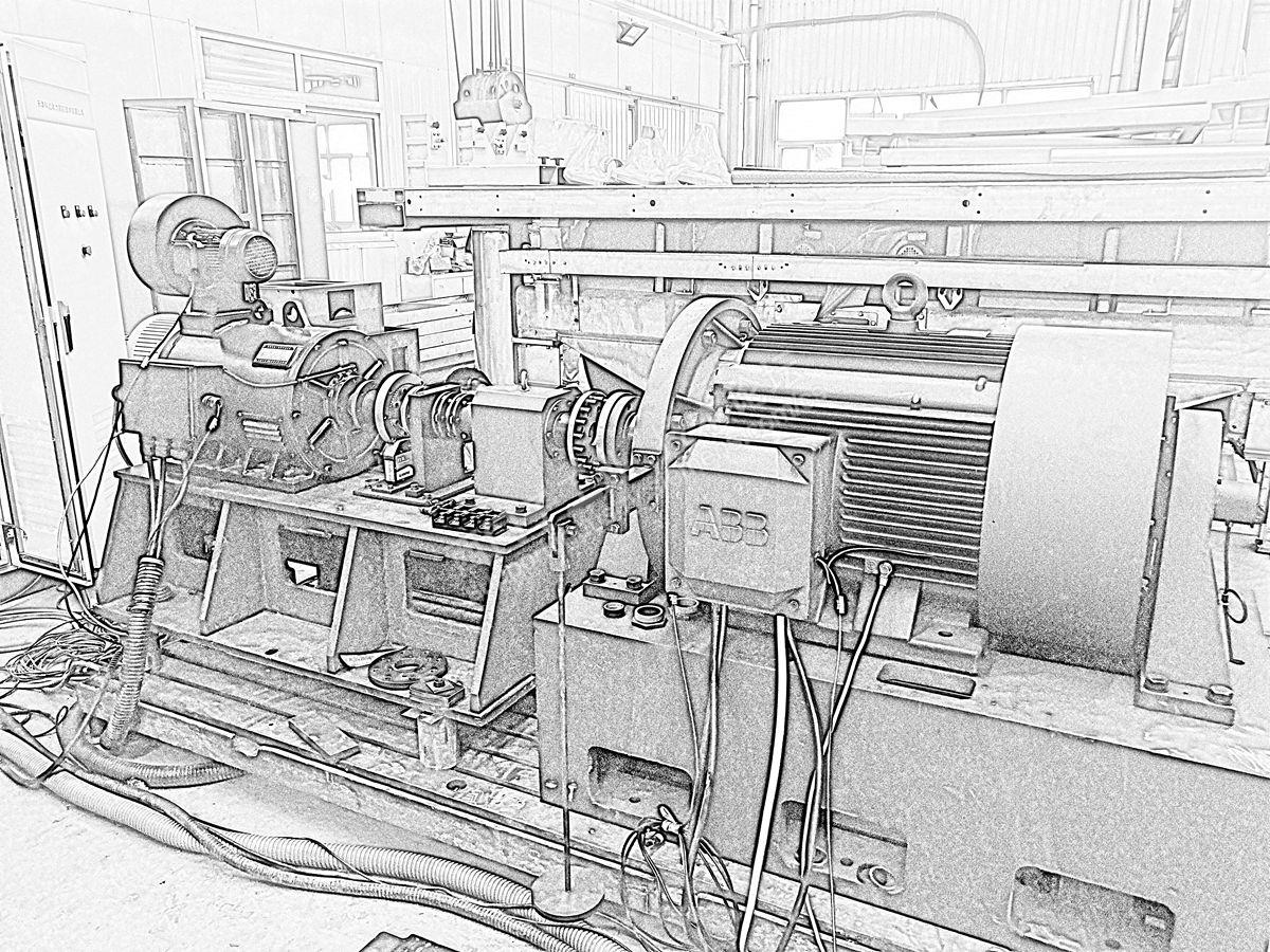

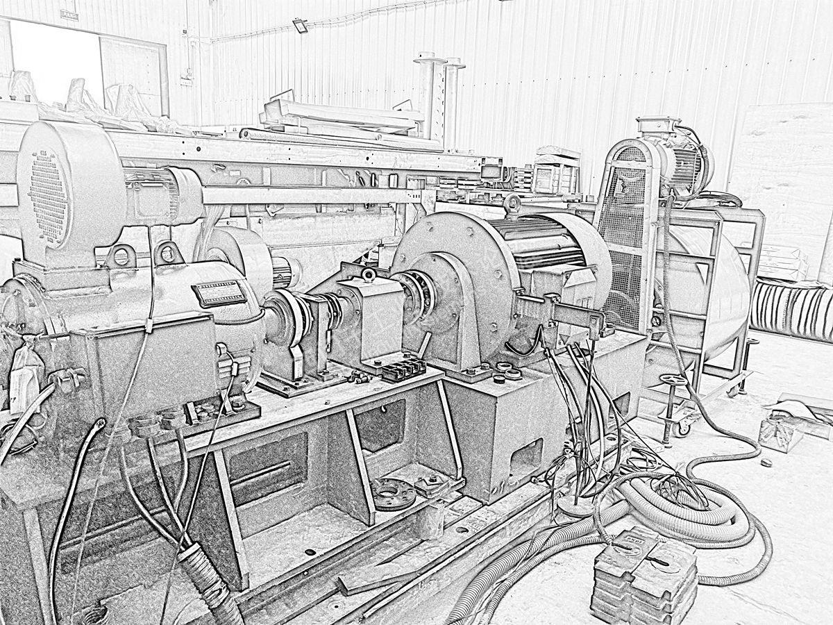

这是两套动力测试台架,左边的体积电机很小,却是132kW的高速定制电机,最高转速10000rpm,额定转速在4500rpm。是国产的;右边的大logo一看,甭说了,大名鼎鼎ABB电机,体积很大,却是110kW的4极电机。追高转速4500rpm,额定转速1480rpm。

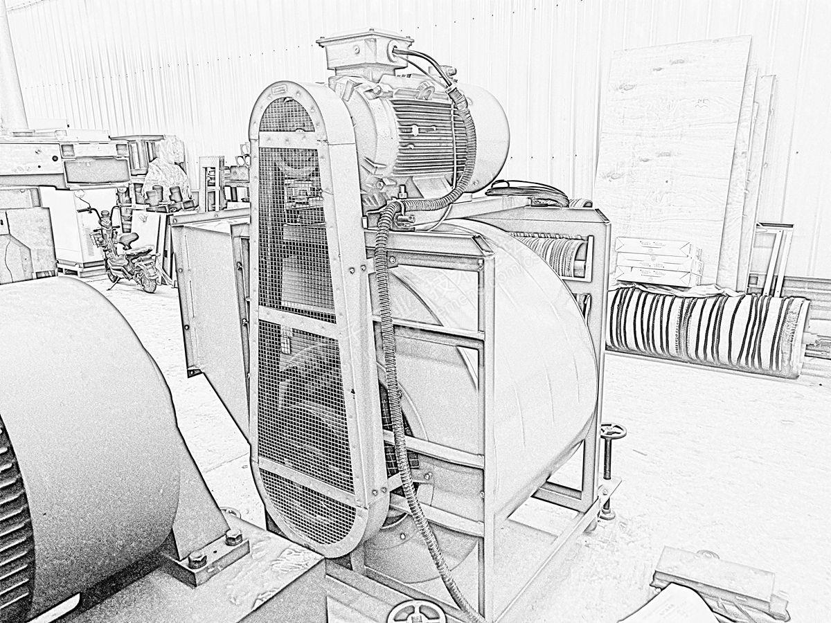

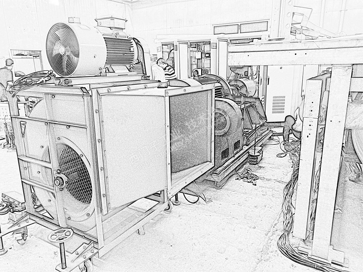

再看这个离心风机的驱动电机,一般的它都是与离心风扇同轴的布局,可这个却采用了顶部安装,皮带传动。为什么要这样呢?估计是它的体积和位置,同轴驱动会造成更大的安装面积,而这样的布局结构,能省点地界吧。不管怎么说,这样的安装,对电机的冷却要他冷才是。麻烦。
电气柜采用的是西门子SLM+电机模块的S120控制器。
