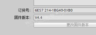

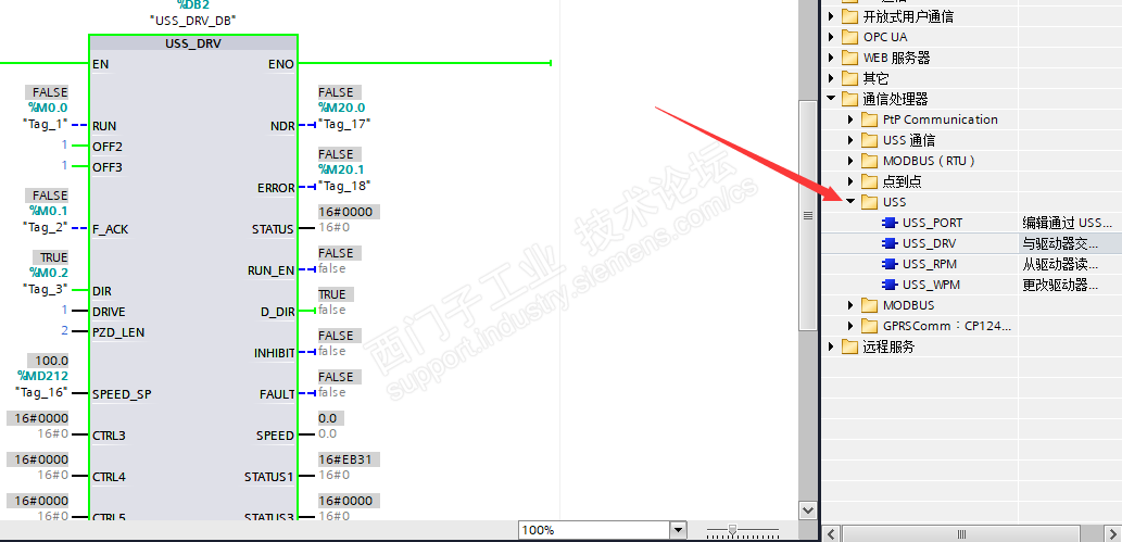

      固件应该是达标了    我使用USS指令能够正常通讯
    但是用USS通讯指令就一直报错818B   但是变频器可以能正常通讯    就是DRV指令块输出接口没反应
