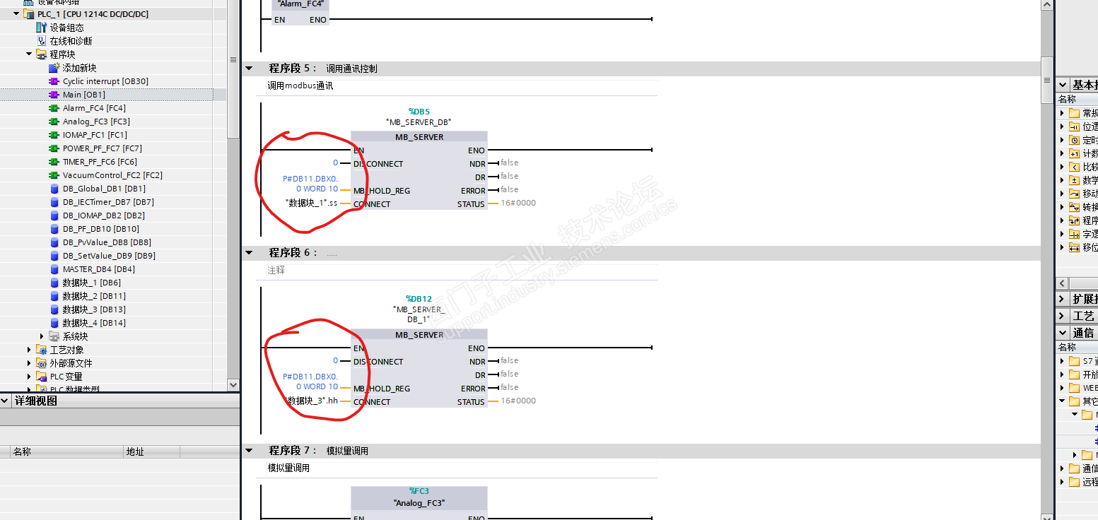

在一个项目上有两台上位机做客户端,一台1214c的plc做服务器;进行modbustcp通讯。现在在博图v16软件里调用了两次MB_SERVER指令,使用不同背景数据块,不同IP;现在我有个疑问:这两次调用的MB_SERVER指令的MB_HOLD_REG 数据指针可以使用同一个地址吗?这样做会有问题吗,会冲突吗?(我想在两台上位机同时控制PLC的这个寄存器地址,无论在哪台上位机上修改数据,另一台也同步显示)如图我使用了同一指针地址P#DB11.DBX0.0 WORD 10,这样可不可以?还有1214c做服务器的话,最多可以连接多少台上位机客户端?
