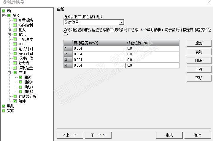

论坛里每每提到200smart或者1214c等等只有3-4轴定位功能,怎么办?用多个cpu单元发脉冲,这是提问者最终想到的“方法”。
大家都知道200smart或者1200的定位控制不带插补功能,也仅仅使用点到点的运动控制,高级一点是带有多条速度曲线控制,像这样:
你可以将n条单轴运动曲线写到plc里去,但日系一些伺服驱动器早已经把单轴定位功能集成到驱动器里了,你仅仅需要用数字量接口IF或者modbus通信去调用这些曲线(他们称为motion block),你想要几个轴的定位都不需要发脉冲!
不需要发脉冲!
不需要发脉冲!
用发脉冲方式做点到点定位,多不划算啊!费劲接线、画图、更改……一堆问题,但,有一点好处,就是自己做多轴联动的插补
