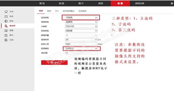

回复:博途平台连接摄像头

成功了,问题的关键在摄像头的设置上。有严格的要求。
