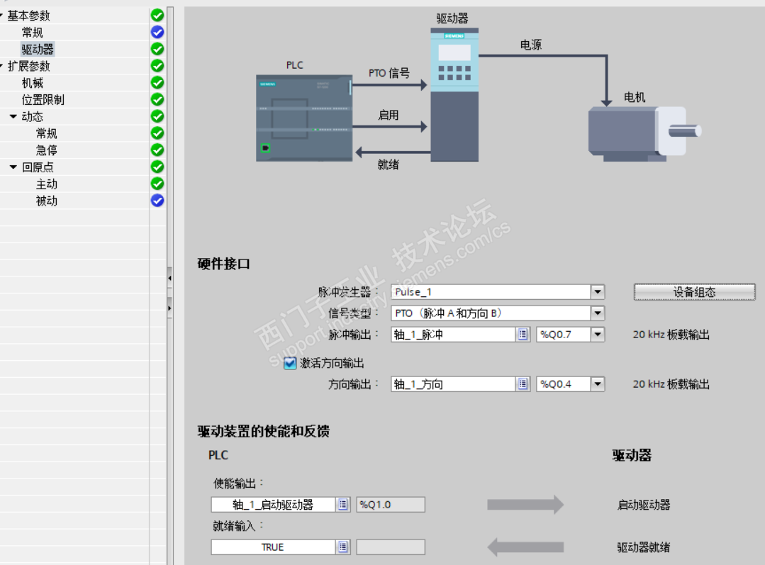

将松下A6电机连接到S7-1214DC/DC/DC,尝试使用脉冲控制,但是在输出脉冲时电机没有反应,后检查电压发现输出脉冲时,万用表测输出口电压是24V而非12V,这种情况是什么问题呢?有什么解决办法呢?
