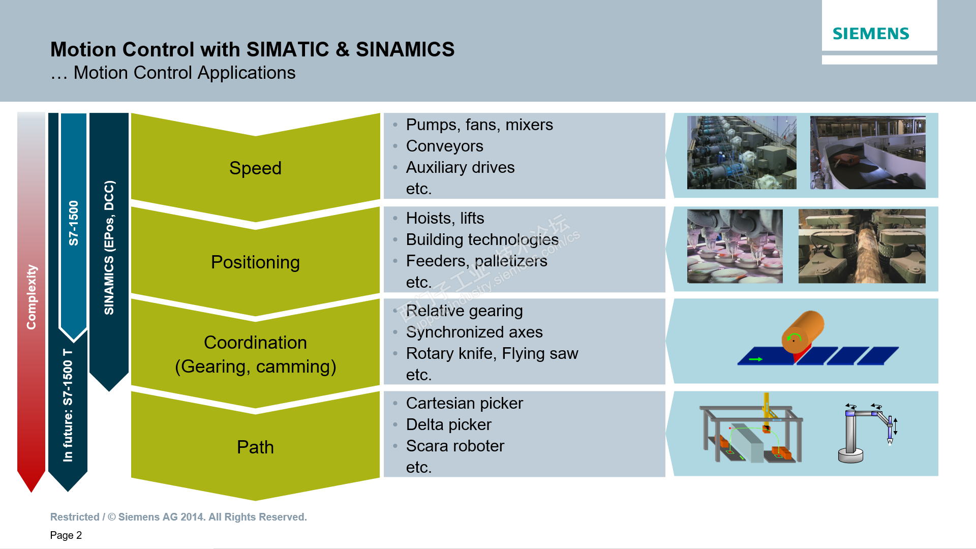

我们所说的“插补”一词,在西门子运动控制的定义中其实有两个基本概念。
一个是对于单轴运动控制中运动曲线的插值算法,Interpolation,这是一种基于前馈及PI环节的闭环算法,通过细分时间片,计算出每个时刻的位移、速度、加速度及其与实际值的偏差量,这些偏差量通过各个闭环环节的计算,最终补偿运动轴实际的运动偏差。EPOS功能即采用此算法,它的好处是无超调,反应快,特性硬。

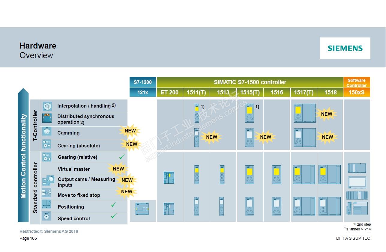

另一个是针对“多轴协同”的路径插补控制,Path Interpolation,在控制层面,“多轴协同”的级别要高于“多轴同步”,“多轴协同”需要由专门的位置控制器来实现,在西家能够实现“多轴协同”的产品,依次是T-CPU、SIMOTION、NC系统,目前T-CPU可以实现4D任意曲线的路径插补功能,并最终将替代SIMOTION。
