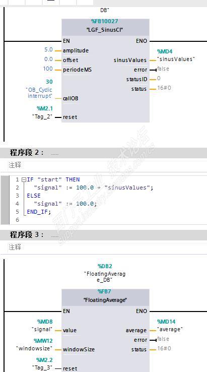

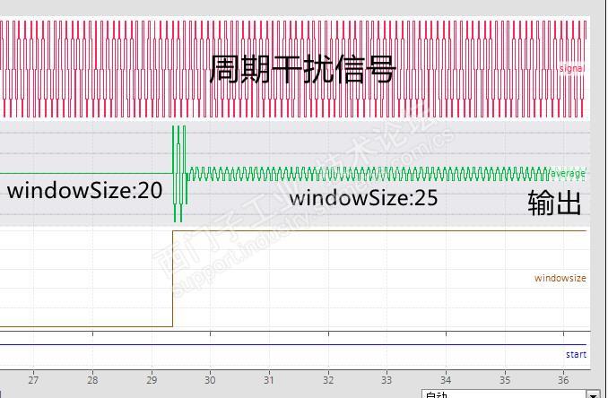

我用Demo做的测试,发现一个问题,不知是不是我哪里设置有问题。
当windowSize改为10,20,30时,输出值稳定在100. 但是当windowSize改为其他数(非10的整数倍,如8,15,23...)这时输出值就出现波动。请老师看一下,是我自己做的程序出现什么错误了吗?
