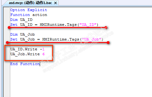

您好
这个功能,建议您创建一个全局脚本,脚本触发周期1分钟。
每分钟执行一次,给用户归档控制变量赋值,
UA_ID = -1
UA_JOB = 6
