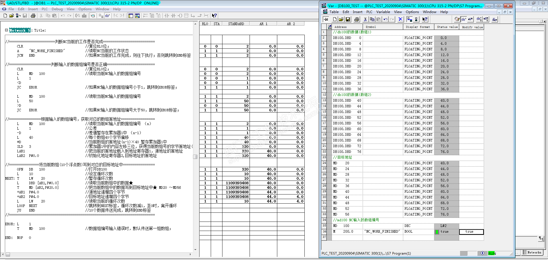

对楼主遇到的问题也有兴趣,今晚花了点时间,试着写了点代码,在真实PLC里面测试了一下,基本能实现楼主的功能;对语句做了一些注释,也许楼主可以参考一下。
//=======================判断NC当前的工作是否完成==========================
      CLR                               //复位RLO位;
      A     "NC_WORK_FINISHED"          //读取NC当前的工作状态
      JCN   END                         //如果NC当前的工作完成,则往下执行;否则跳转到END标签
//=====================判断输入的数据组编号是否正确========================
      CLR                               //复位RLO位;
      L     MD   100                    //读取当前NC输入的数据组编号
      L     1
      <D
      JC    EROR                        //如果NC输入的数据组编号小于1,跳转到EROR标签;
      L     50
      >D
      JC    EROR                        //如果NC输入的数据组编号大于50,跳转到EROR标签;
//================根据输入的数组编号,获取对应的数组首地址=================
      L     MD   100                    //读取当前NC输入的数据组编号 (n)
      L     1                           //公差
      -D                                //差值暂存在累加器1中 (n-1)
      L     40                          //每个数组40个字节偏移
      *D                                //当前数组的首地址(n-1)×40 暂存累加器1中
      SLD   3                           //累加器1中的内容左移三位,获得当前数组号的字节首地址(地址格式)
      LAR1                              //把当前的首地址载入到地址寄存器1,源地址的首地址
      LAR2  P#0.0                       //初始化地址寄存器2,目标地址的首地址
//===============将当前数组(10个浮点数)写到对应的目标地址中================
      OPN   DB   100                    //打开DB100
      L     10                          //设定循环次数
NEXT: T     LW    20                    //暂存循环次数
      L     DBD [AR1,P#0.0]             //读取当前数组中的数据★
      T     MD [AR2,P#20.0]             //把当前数组中的数据写到目标地址中★ MD20 ~MD56
      +AR1  P#4.0                       //源地址递增四个字节
      +AR2  P#4.0                       //目标地址递增四个字节
      L     LW    20                    //读取当前的循环次数
      LOOP  NEXT                        //跳转到NEXT标签,循环次数减1,至0时,离开循环
      JU    END                         //10个数据传送完成,跳转到END标签
EROR: L     1
      T     MD   100                    //数据组编号输入错误时,默认传送第一组数组;
END:  NOP   0
如果要让PLC自动产生数组编号,可以对"NC_WORK_FINISHED"进行循环计数,计数结果存入MD100。
