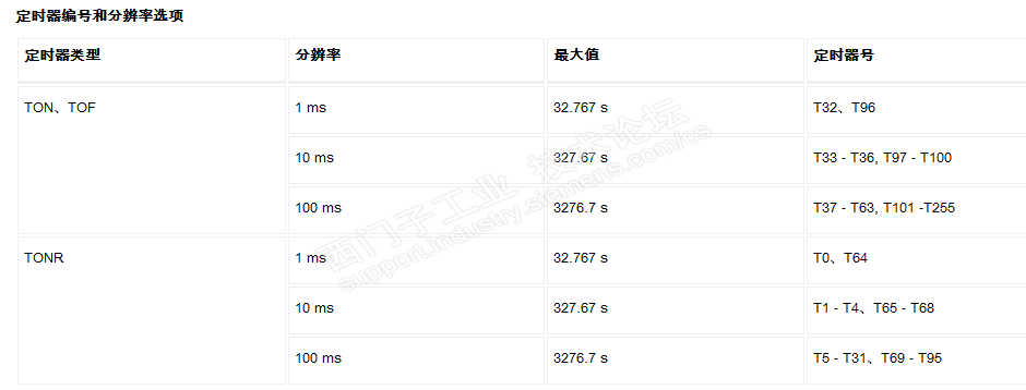

因为你没看编程手册乱套用定时器编号了。
TON、TOF与TONR定时器的编号不能互用的,必须区分开。如果用TONR的定时器编号套在TON指令上肯定是一脸的???
