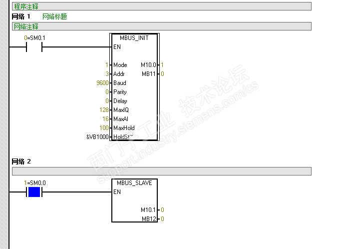

求助各位:CPU266,作为从站,Port0连接了一个485转USB线缆至笔记本电脑,安装线缆驱动后显示为COM3,电脑上用MODSCAN32作测试,一直显示MODBUS Message TIME-OUT,编程如图,不知道是哪里的问题,请教各位!(Port1口连接的PPI电缆可正常编程和下载)
