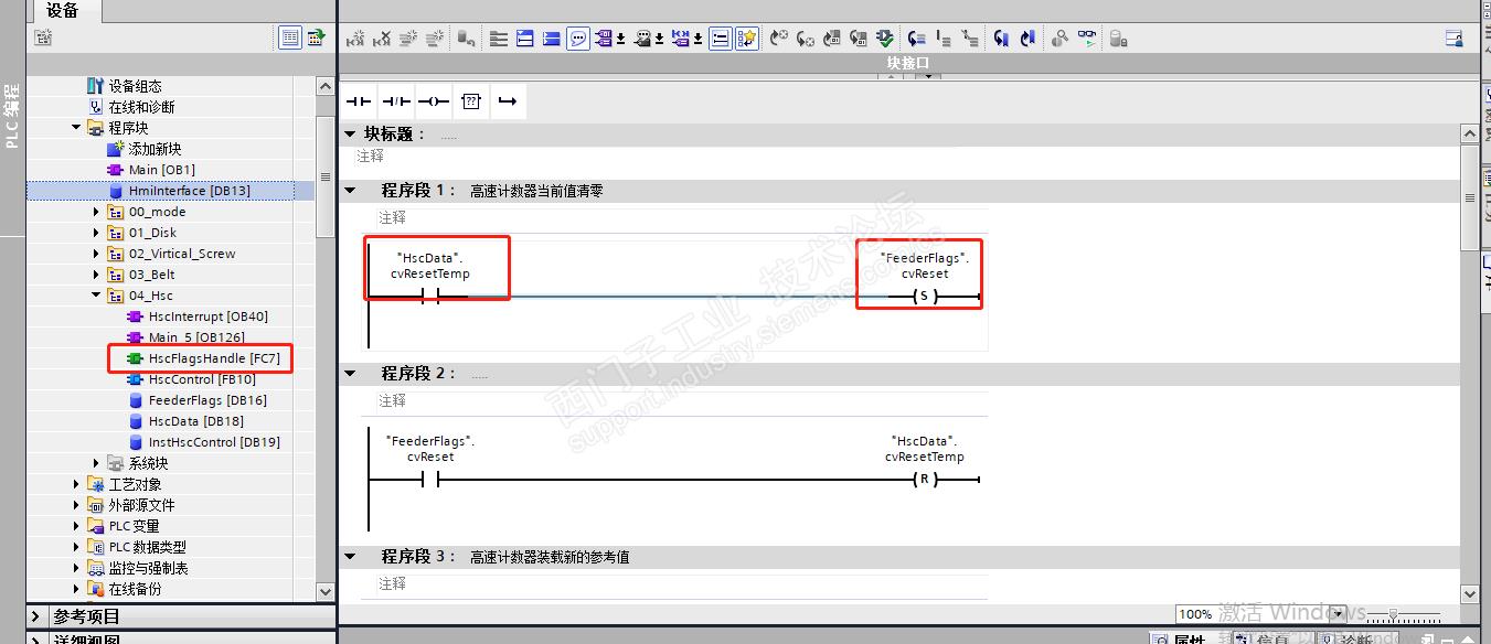

老师您好。
在课程中提到有时候会出现当前值无法清零的偶发情况,补救措施是将HMI中写入的数据放到一个单独的数据区,比如DB块中。然后在适合的时间点再将DB块中的数据移到相应的参数区中。是用“HscFlagHandle”功能块实现的。
那么,“将HMI中写入的数据放到一个单独的数据区,比如DB块中”这句话是不是就对应将cvResetTemp放在“HscData”DB块中。
“然后在适合的时间点再将DB块中的数据移到相应的参数区中”也就对应 当CV=RV发生中断的时候将cvResetTemp置1并置位"FeederFlags.cvReset”用于当前值清零。是这个意思吗?
