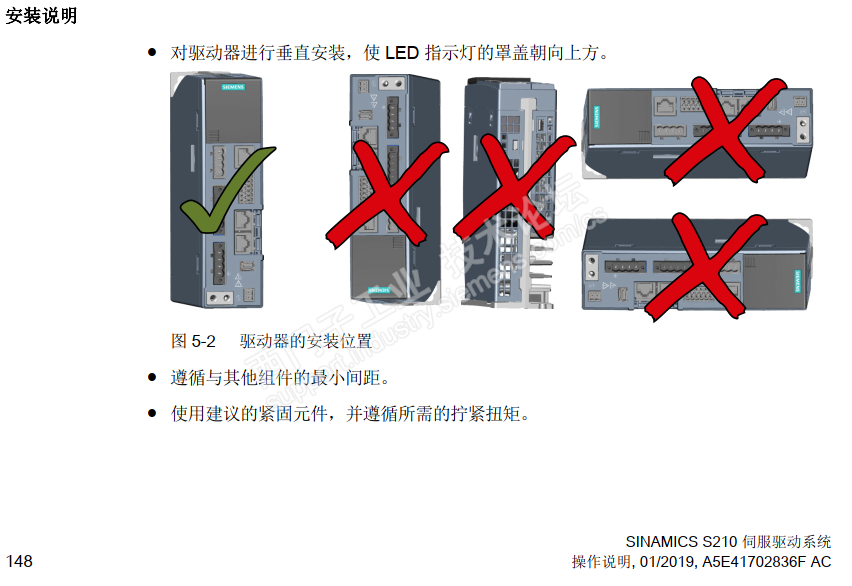

回复:小白问一下S210能在电气柜中横着安装吗

S210只允许正向竖直安装,其它方式都不允许
