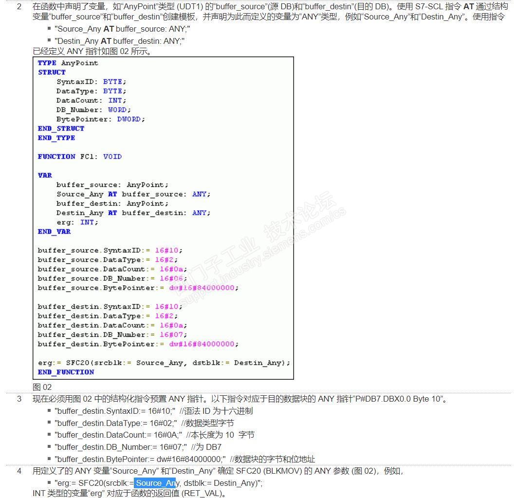

STEP7的程序(如图),要转成S7-1500在TIA上使用,ANY方式是不是不能这样使用了??
感謝!!
