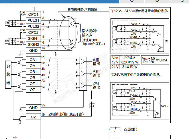

西门子PLC带日系的伺服,基本都要加2K分压电阻的。西门子PLC输出24V,而日系驱动一般只接受5V输入。
