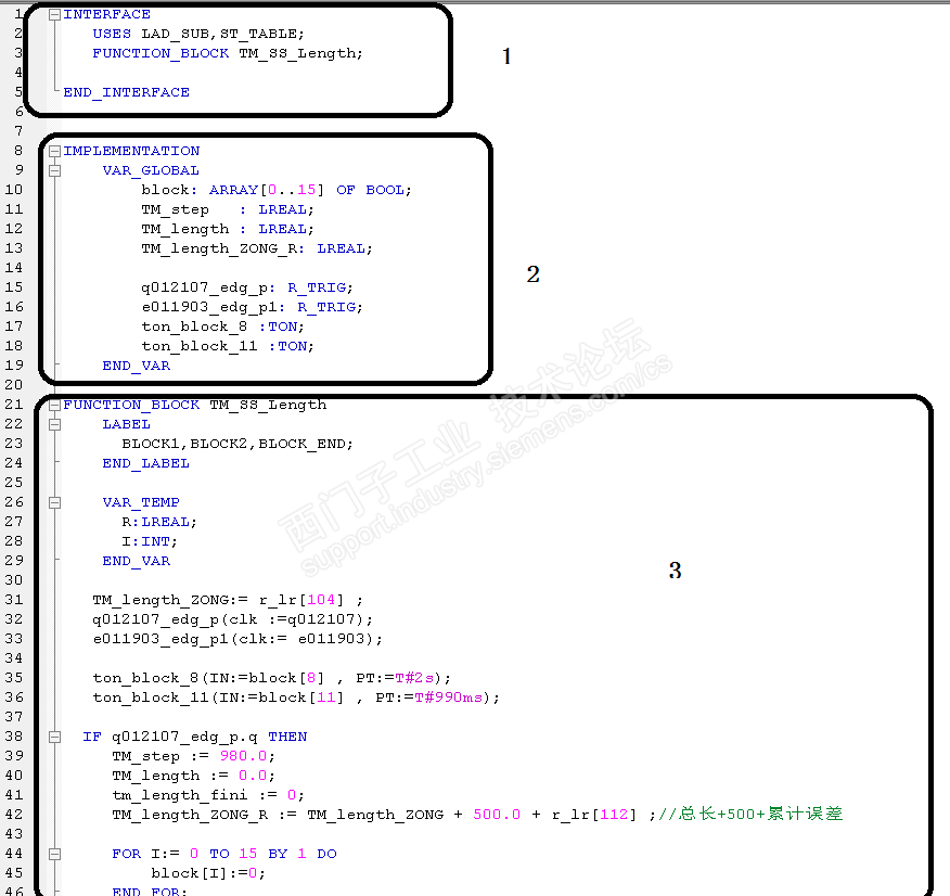

,SCL程序块,变量声明开始要做。要不编程使用不了。给你一段程序,参考一下。【个人觉得,编程最重要的是选择合适的语言,每种语言都有适合某种特定逻辑的编写,也要选择自己拿手的语言】
