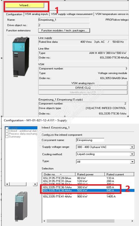

以下是引用西门子驱动技术支持在2021-07-12 11:14:09的发言 >9楼
您好,
    您提出的第一种方案配置替换为NO.5+NO.2+NO.4没有问题,但需要把拓扑比较等级修改一下,修改方法p9=1,p9906=3,p9=0。
    第二种方案不推荐。也可以联系西门子服务部热线处理相关问题,感谢您的支持!
谢谢您。谢谢各位。
请问按您说的更改拓扑比较等级是一种方法。
既然大功率能用的话是不是我在原配置中使用向导将原来的小功率ALM替换成大功率ALM后编译下载,那样是最好的方法。完全适配就不存在降低拓扑比较等级来实现应急运行的说法了?如下图:先在原先的ALM模块上点击向导,然后,在向导中替换型号,改小的为大的。最后将新的配置编译下载。
