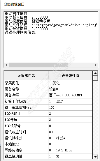

  1. MPI转RS232的通讯电缆,注意通讯电缆RS232侧针脚和昆态的COM1接口内232是否对应(一般要做一交换线)
  2. 昆仑通态组态软件设备窗口添加以下设备

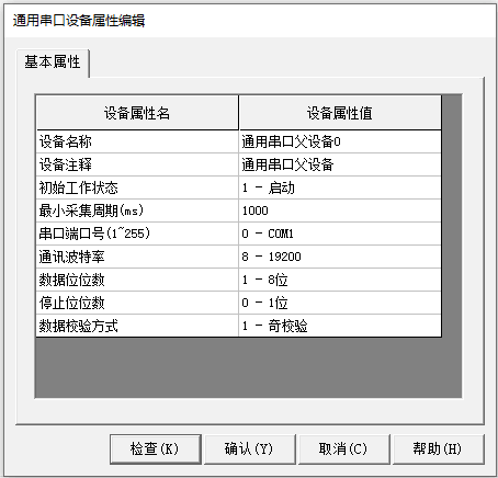

  3. 通用串口父设备设置
  4. 设备0窗口
  5. 以上设置完成下载软件到屏,PLC和屏就可以连接了。
