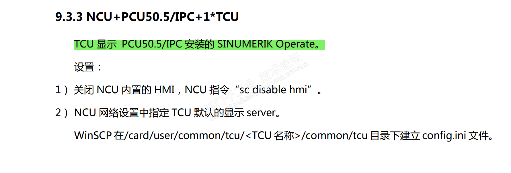

回复:西门子840dsl 配IPC427E工控机和OP015 BLACK面板 怎么样开机默认进入IPC operate

谢谢大家已经解决这个问题了
