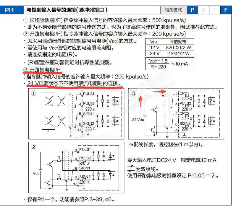

以下是引用zhaizq在2021-07-14 11:18:19的发言 >7楼
我记得松下的伺服是通过低电平脉冲控制的,1200本体的输出是高电平吧,你可以用信号板来接,信号板可以高低电平都可以。
贴一张松下A6伺服接线图
1200本体输出是高电平,难道就接不了吗?非要信号板?
看电流方向,就可以理解:1200的Q(24V) 脉冲 方向接1OPC1  2OPC2,4PULS2 6SIGN2 直接接0VDC。
日式接4 6控低电平,欧式接1 2控高电平,最终要保证电流方向正确即可。
