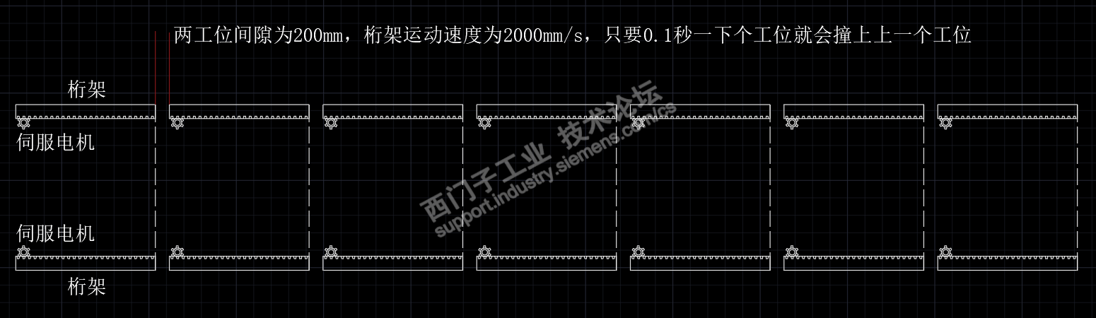

    如下图,有7个工位,就有7个机械手(桁架),它们搬运物料必须同起同停,同进同退。两个工位之间的间隙是200mm,工位的运动速度是2000mm/s,就是说两工位之间的间隙只要0.1s就能通过。如果前一个工位因为故障而停下来,后一个工位没有及时停下来,只要0.1s就会撞上去。
    每个工位有镜像的两个伺服X和X',一共是14个伺服。
    起初,我用同步轴技术把它们联结起来。后来因为多种原因,没有买到具有这种功能的伺服,于是不得不采用上位机向所有伺服同时下令,让它们同起同停,同进同退。这种情况下,PLC与这些伺服是星形连接,PLC向下面发送指令,下面的伺服同时接到了,然后一起启动,一起停止,一起前进,一起后退。我担心的是,真能做到吗?
    PS:非常感谢诸位朋友的回复。现在我这里的情况是:这种结构是机械师设计的,已经做好了,无法更改了。伺服也买好了,就是不带同步轴功能的。
     我查了查,我的拓扑图和梯形图好像是“广播”,就是PLC向伺服们广播任务,让后者同进同步,同起同停。那么,广播式的设计会带来哪些不好的后果?各伺服的指令刷新和采样周期能否在0.1秒内?
