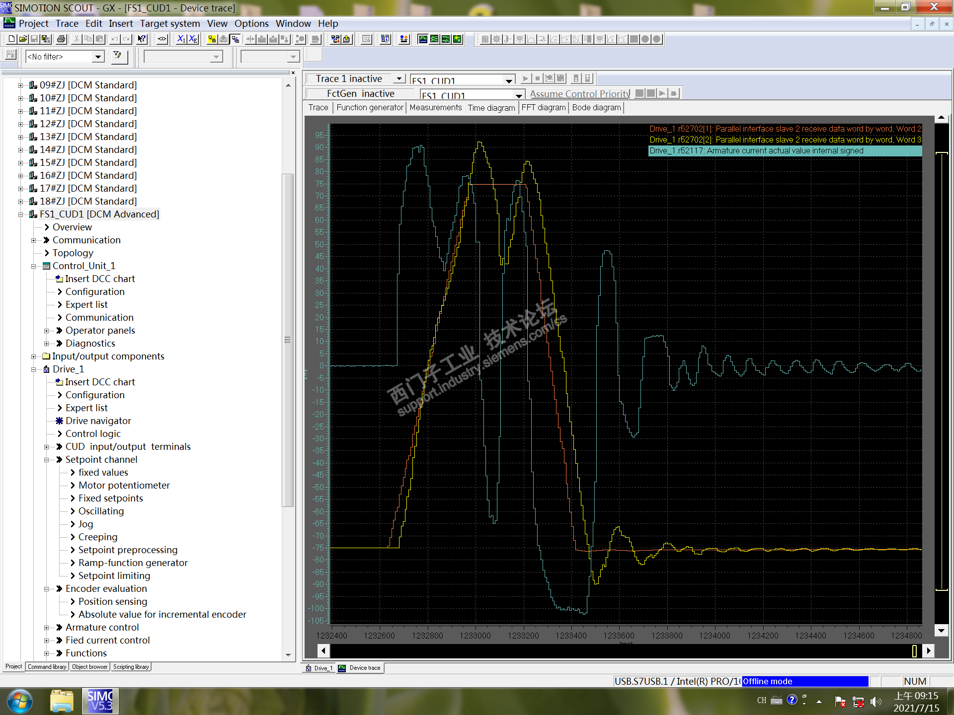

以下是引用老兵在2021-07-15 09:03:35的发言 >
TRACE一下,看看哪里限制了转矩输出吧。
trace了, 转矩没问题, 就是超调大, 超调以后会有一个反向大电流刹车, 刹车过程中赶上剪切位, 造成速降过大。
