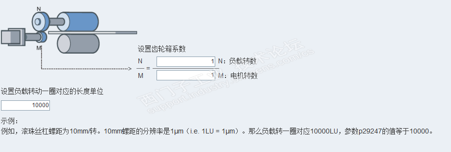

请问对于这个负载转动1圈对应10000的长度是什么意思,这个代表什么意思,或者更改这个数字代表什么意思,会有什么影响,谢谢各位大佬,本人小白
