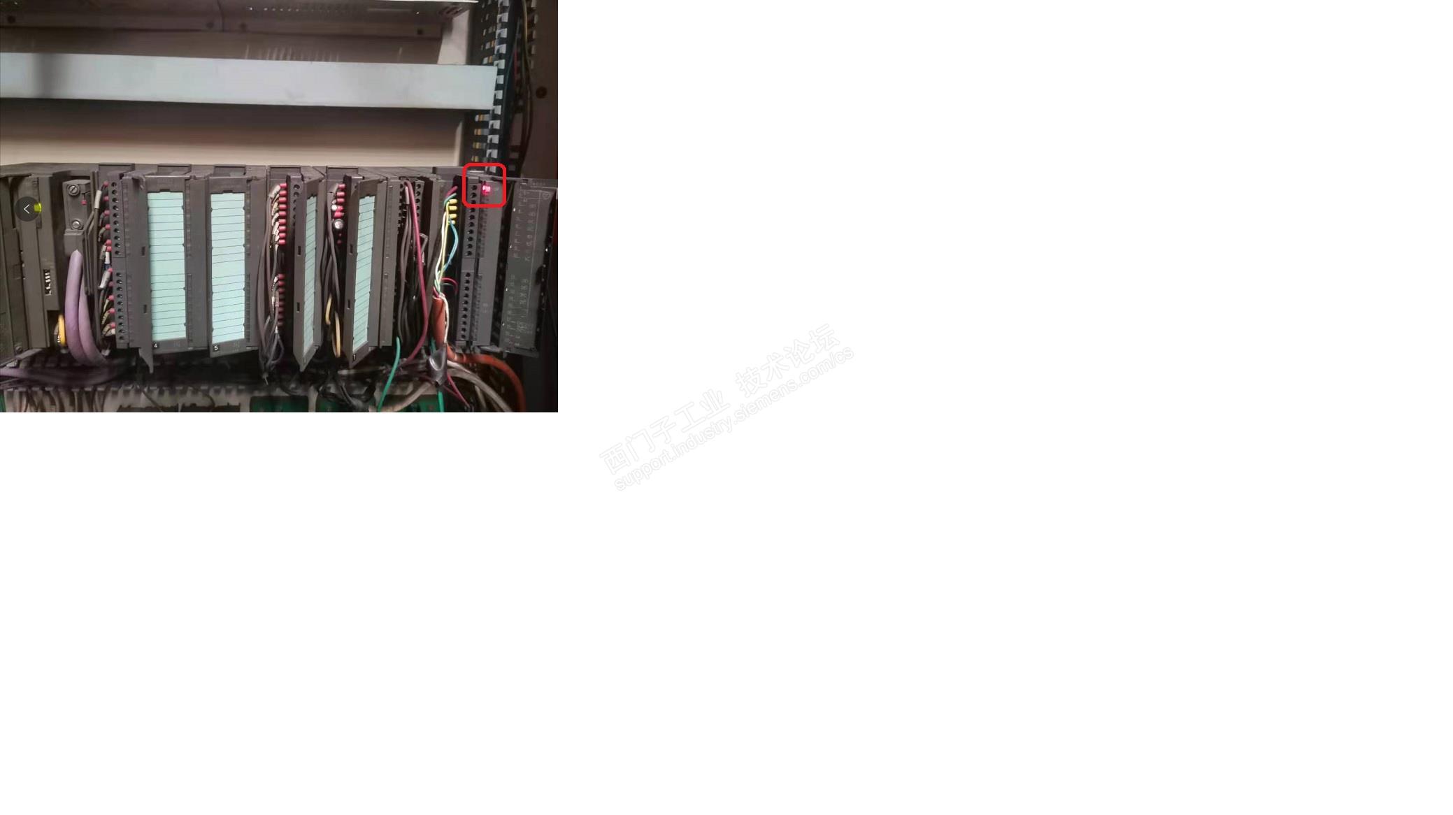

  到生产现场控制柜边,一边拿一条凳子作为工作台,放置好电脑及连接各种电源及通讯电缆。趁启动电脑的功夫,打开控制柜门,查看断路器是否有跳闸、电源模块指示灯是否绿色亮起,cpu及各模块是否有红灯报警。当看到其中一个控制柜,ET200从站的扩展模块SM338时,发现有红灯报警,图示:
在线硬件监控该模块,居然没有报警,说模块正常可用。我记得SM338模块的报警信息并不太多,确认监控模块正常的结果后,也不深究于此。果断断开该ET200的从站电源,取下前连接器(弹簧结构),卸下下侧紧固螺栓,取下模块,查看背板U型连接器并没有松动的可能,重新插好模块及前连接器,重新上电,报警依然存在。

   背板U型连接器、前连接器、外部传感器(我只使用了一个通道,其余是被设置为屏蔽的),均一一得到确认和排除,剩下的只能是SM338模块自己了。抓紧时间,重新返回办公室拿了备用的SM338模块,仍然是一通断电拆模块,安装模块,过程很的如行云流水般的灵活,汗早已经是满头了,衣服也早湿透了,没有办法,目的只有一个抓紧时间排障。
    排障时间固然最紧张,当模块、接线安装变更后,确认是必须做的工作项目。确认后,再次果断上电,一会儿初始化过程后,这个红灯终于被消除了。再回到程序监控看这时该通道的数据有数据了,赶紧通知工厂继续生产。我在来来回回拿电脑、拿传感器及模块过程中,心里也想趁次机会截几张图片,来说明这个过程,则奈排障过程时间太紧张了,根本无法来做这些工作,好在我把那个故障了的模块拿回办公室,有机会在测试一下,看看到底可能有那些故障报警信息是可以提供参考的。
