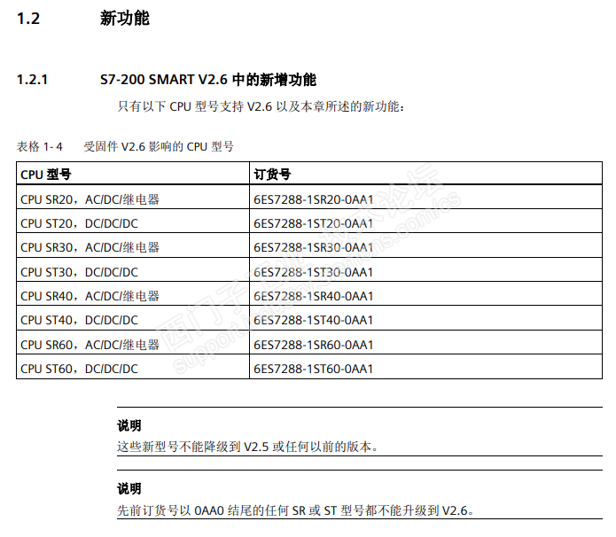

系统手册(109745610)也已经更新到2.6版本,就等软件了。
看了下,支持了WEB服务器,但是仅限0AA1的CPU
也就是说仅支持新的CPU到2.6固件版本。以前的0AA0,最高到2.5版本,就没了。
