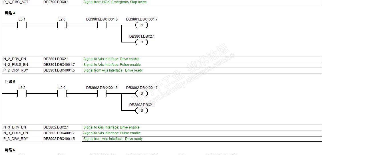

  这是一台全闭环的数控镗床,用的是802DSL系统,带5个轴的光栅尺,现在有Z轴的光栅尺功能无法开启,
  把Z轴的参数
30230改为2
31000改为1
31040改为1
34200改为3
其中31010 31020 31025 31030对应光栅尺的数量设置好了参数。
这机床原先都正常的。后来不知道是什么原因引起的。开不了Z轴的光栅尺。
通过服务概览查看到,
来自NC:开/关
速度控制使能,
脉冲使能,
测量系统有效以上都为黄色的。正常应该是绿色的。
然后操作Z轴移动的时候就提示“缺少轴使能”无法使能,其它X,Y,B,轴都正常的。
  PLC监控里也看了,没什么问题。。
请高手指点,这到底是哪里有问题?????
