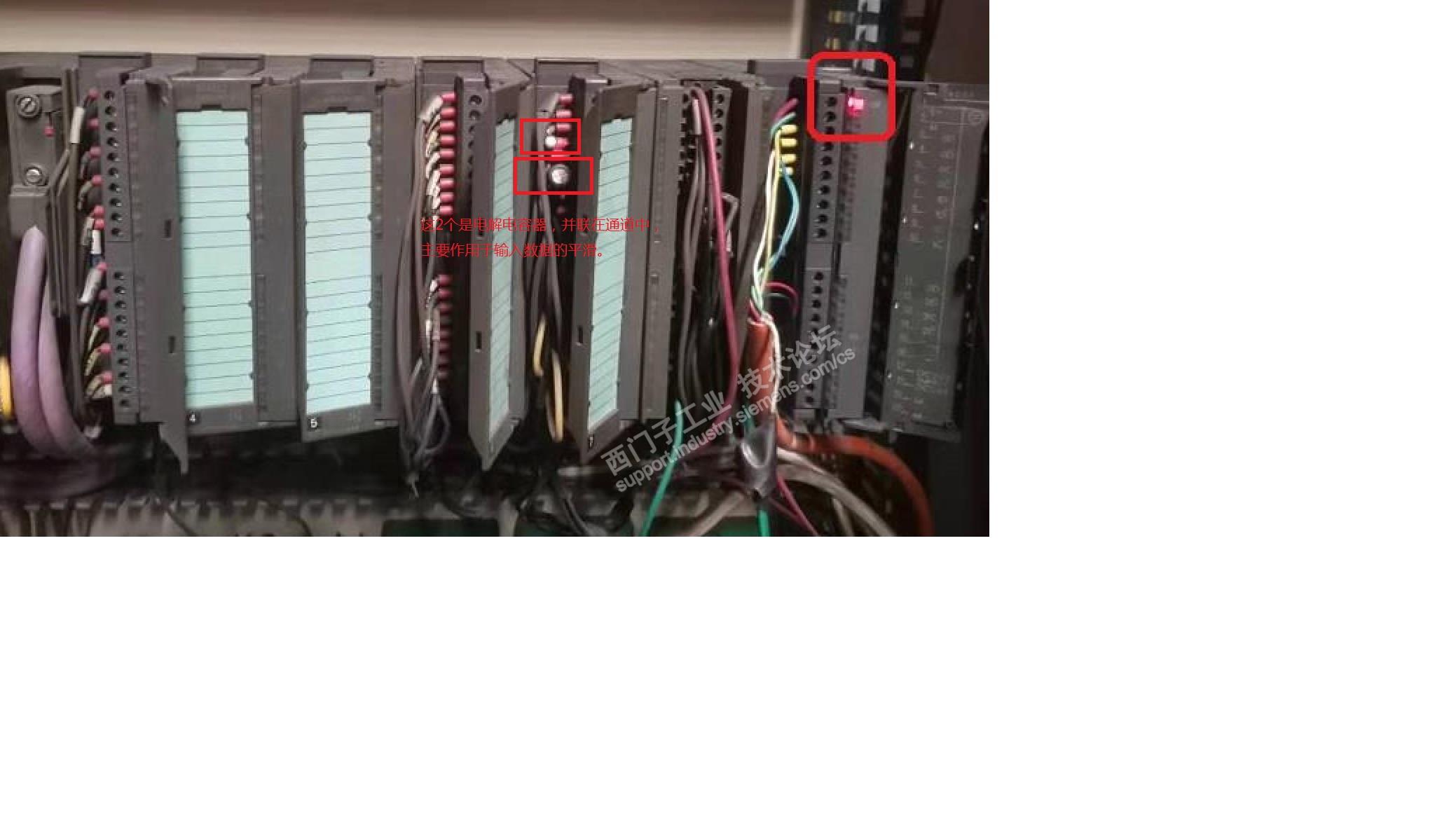

分站通讯没有故障,分站的某个模块故障,这种情况我第一感觉就是现场模拟量传感器被撞坏了。。。一般情况下还真不会怀疑模块硬件问题
在线监控SM338模块居然显示模块正常可用,我就怀疑可能是外部原因了,因为模块有红灯报警。之前,在做设备保养时,拆除位置传感器时,模块同样会报红色指示灯故障,只是,平时没有太在意这个事情而已。
话说,在这个处理过程中,还闹了一个笑话。工厂同事问我,这个传感器是什么输出类型,我毫不犹豫的说是模拟量电压输出,因为,曾经该位置检测的模拟量通道受到过干扰,我想过好多方法,其中,就有在通道上并联一个电解电容的做法,昨天,在拍照时发现还在那里静静的在工作,图示:
还有一个笑话,我曾经在论坛上也讲过的一次记忆深刻的错误。
就是这个通道显示数据总是无缘无故的突闪,当时怀疑是电磁干扰,也采取如上述的电解电容并联平滑。但是,效果其它通道还可以,就是这个通道始终治不了它,就一直兜兜转转,接地措施,将传感器连接电缆单独摘出桥架等等,反正,能够用到的措施基本都用到了,就这样无能为力的使用着,工厂抱怨也很多,我着急,但苦于无计可施,这样一直拖着。。。。。。
  一直要等到我同事在设备保养时,在拆卸磁致位移传感器时,不小心碎破了传感器。好,彻底没折了。
痛定思痛的前提下,我想彻底改变这样的局面,就出现了开头,同事问我传感器是什么,我毫不犹豫的说是模拟量电压输出型,实际上早几年我已经把它修改为数字量(二进制)方式了。
另外,一个我记忆深刻的错误是,这个通道要我更换为数字量,数据仍然存在瞬间跳变问题后,我再反过来查程序,一查着实把我吓的惊掉下巴,原来在交叉引用查找时,居然发现这个通道的模拟量数据处理过程中居然地址的重复使用的,哎呀呀,这个低级错误也犯上了,这个通道数据的不稳定,并不一定是干扰原因,主要原因在这里啊。昨天当我看但SM338,一时还真的想不起来是什么时候自己改造过的项目了,一看传感器有6根导线连接,我就知道不是模拟量输出的了,哎,年龄不大记心极差了。
